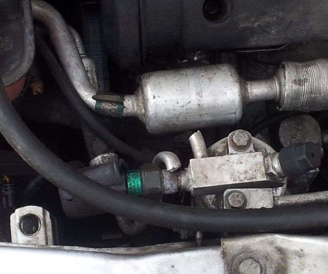

Nun suche ich ein Teil der Klimaanlage welches ich trotz intensiver Suche noch niergends finden konnte. Vlt kann mir jemand hier weiter helfen. Wenn jemand nen Link dazu hat gerne hier oder falls es jemand das Teil loswerden möchte gerne PN an mich. In der Bucht finde ich zwar einige Klimaleitungen aber nichts was hier passen könnte. (Fots im Anhang)

Klimaanlage.....
ich nehme an, du redest von dem hinteren Knubbelteil? Das habe ich in meinem noch nie gesehen, evtl. ein 20V spez. Teil? Frage mich allerdings, was das für eine Funktion haben soll... Funktioniert bestimmt auch ohne Knubbel. Beim FIAT Coupe 20V schon mal geschaut, gleicher Motor, evtl. auch gleiche Klimaleitungen

Nein davon rede ich nicht :)
Auf dem Bild kann man unterhalb dieses Knubbels eine gebrochene Leitung erkennen. Der obere Teil ist eine Leitung der untere Teil ist noch ca 1-2cm Leitung und geht dann in eine Zylinderförmiges Ding (das Ding mit den zwei Muttern und dem schwarzen Ventil auf der rechten Seite) so ich müsste nun wissen welche Bauteile das genau sind die da erneuert werden müssten. Denn in der Bucht gibt es zwar Klimaleitungen aber nichts was von der Form exakt so aussieht und dieses Zylinderteil hab ich auch nicht gefunden... Da müsste ich halt genau wissen welche Teile da erneuert werden müssen. Daher die Frage ob mir hier jemand weiter helfen kann :)
