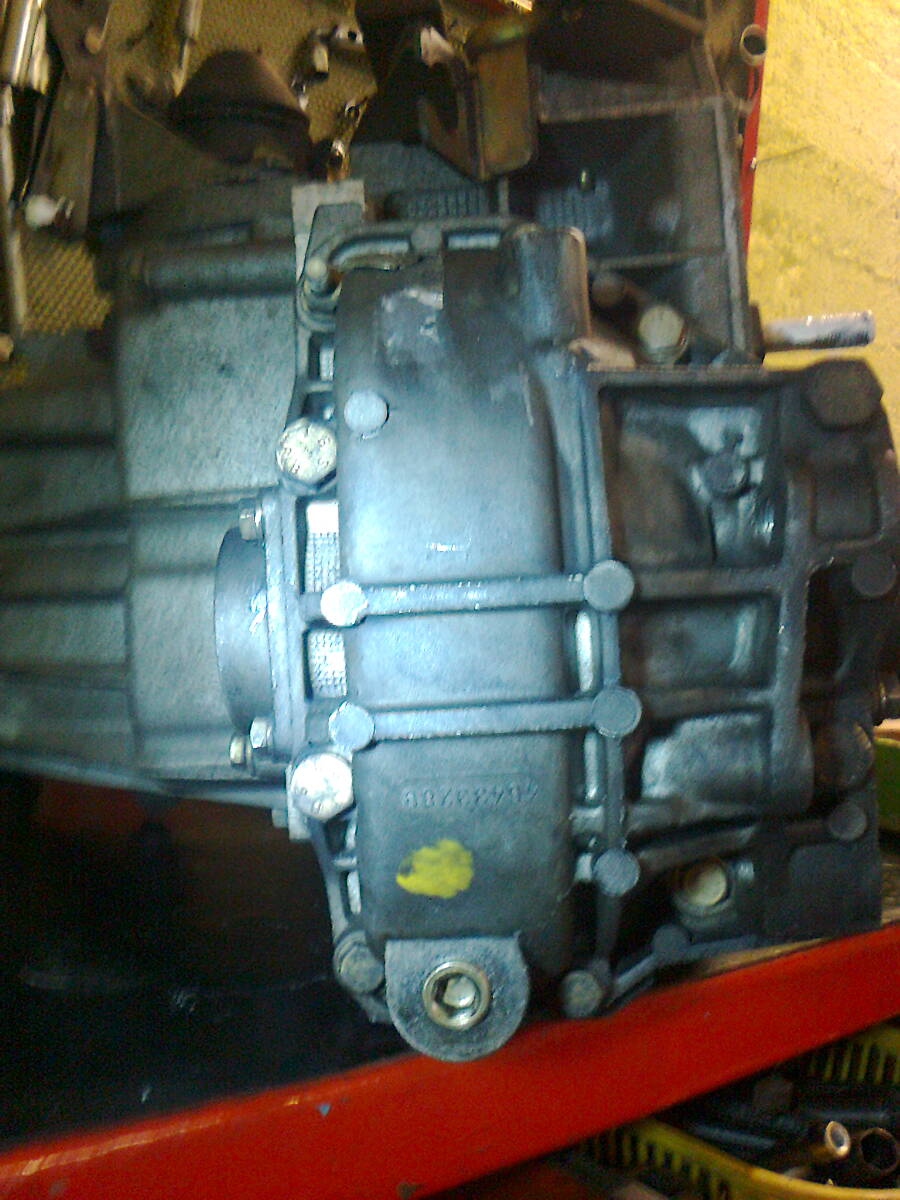

Ciao l'olio cambio va scaricato dal tappo sottostante (chiave da 8mm a brugola)appunto nella quantita' che hai citato va reimmesso dal foro dell'astina di controllo posta sul cambio(ti allego una foto)il che non e' esattamente comodo io di solito inserisco un piccolo imbuto nel foro poi da sopra ci calo un tubo con un altro imbuto in cima e molto lentamente ci verso l'olio.Se quando lo fate avete dubbi chiamatemi pure al cell.

Scusami, pensavo di aver capito..sulla foto, è il tappo con la brucola da otto che è visibile ?
perché l'astina di controllo, non riesco a vederla..ne sulla foto, ne nel vano motore..

Ciao si quello che vedi in foto e' il tappo di scarico,ora prendi lui come riferimento guardando la tua vettura,pochi centimetri piu'su vedi l'astina olio(nella foto non e' presente)reimmetere l'olio non e' esattamente agevole come ti dicevo.SE hai bisogno cmq chiamami ti spiego meglio a voce.
