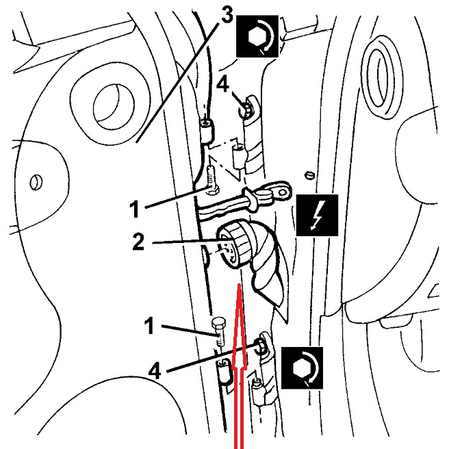

ciao controlla il fusibile n'12 se e apposto allora potrebbe essere dell'ossido nel cablaggio della porta,
devi ruotarlo e sfilarlo e poi spruzzaci dentro del pulitore elementi elettrici, vedi allegato dove va staccato il cablaggio............;)

Buongiorno Giu, ho provato a fare queste due operazioni, ma il problema non si risolve. Devo vedere o controllare da qualche altra parte?
