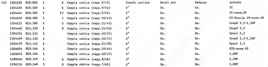

Qualcuno è a conoscenza se la coppia conica Flavia e' uguale a quella Fulvia?

L'unica compatibilità che trovo basandomi sul catalogo fulvia del 1970 è quella tra la 1.3 sport e la Flavia coupe con cambio 820.230 ed è una coppia conica 10/37.

Ciao,
in allegato un estratto dal catalogo ricambi della Fulvia I serie, tutte le coupè montano coppia conica di origine Flavia I serie (vari modelli), la GTE e la normale '69 di origine Flavia II serie.
Giovanni

Ok. Grazie per le informazioni.
