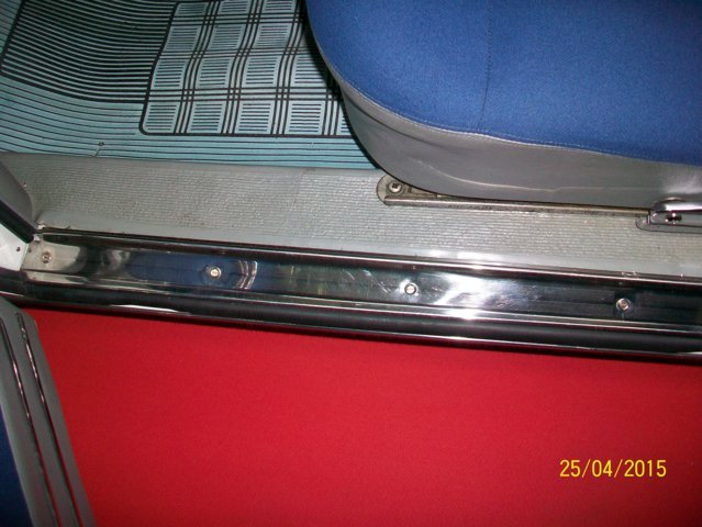

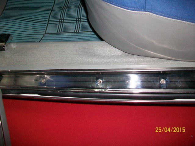

In seconda battuta vi posso confermare che un trattamento con convertitore e cera era già stato fatto dal carrozziere con prodotti a spruzzo. Lo stesso carrozziere però, non è riuscito a darmi la certezza che tale trattamento sia arrivato su tutte ma proprio tutte le pareti dello scatolato e nei punti piu' nascosti. Mi dice che "dovrebbe" essere apposto ma non che " E' " apposto....
Tra il dovrebbe ed il E' ci sta una bella differenza ..... mi avrebbe poi proposto, per vedere senza dubbio la situazione reale, di aprire una piccola finestrella nello scatolato ( magari a metà) per spiarci dentro e vedere se e fin dove è arrivato il trattamento, solo che a me spiace andare a fare questa cosa.... vorrei lasciare lo scatolato intatto.
Eventualmente se usassi come fai da te una cera spray entrando dai fori delle viti che vedete in foto, pensate che la nebbia che si sprigionerebbe dalla bomboletta sarebbe sufficiente a fare una cosa ben fatta ? Purtroppo non avendo compressore e altra attrezzatura mi devo un po' arrangiare.

ma se capisco bene dalle foto la tua Flavia la parcheggi addirittura su una moquette rossa? (tu)(tu)(tu)
Comunque i fori delle viti sono troppo piccoli per infilarci dentro una sonda con il diffusore; la soluzione migliore sarebbe praticare dei fori aggiuntivi da 10mm distanziati di circa 0,5 m nella parete interna del brancardo.
Il problema però è che praticare questi fori bisogna smontare o almeno sollevare i tappetini in gomma laterali il che però implica di dover smontare anche i sedili; sarebbe poi consigliabilie coprire tutto il resto perchè questi spruzzatori di cere sono un pò "selvaggi" e ci vuole un'attimo a distrarsi e quindi sporcare in giro (parlo per esperienza, io sono riuscito a "cerarmi" anche i pantaloni della tuta;))

Se il carrozziere ha già spruzzato i protettivi o ti metti il cuore in pace oppure fai come ti ha suggerito grifo. Considera però che dovrai affrontare una mole di lavoro non indifferente rischiando di rifare una seconda volta un'operazione già effettuata, pertanto senza alcun valore aggiunto. Considera inoltre che la "nebbia" che riuscirai a produrre con un prodotto spray fai da te non sarà mai comparabile con quella prodotta da una pistola professionale alimentata da un compressore. Insomma, consiglio personale, se l'ha già fatto il carrozziere lascia tutto come sta e goditi la tua Flavia.

Ciao,Giovanni. Secondo me da quei buchini non entra niente o quasi. Nella Fulvia sono presenti nella parete verticale dei longheroni dei fori per l'introduzione della sonda.Questa sonda deve essere spinta il più lontano possibile dai fori,estraendola lentamente mentre spruzza. Ovviamente la cosa comporta un lavoraccio: Smontaggio del rivestimento dei longheroni, dei sedili, specie se sono in panno e dei pannelli porta,per l'applicazione del prodotto all'interno degli sportelli,Inoltre occorre spruzzare anche dietro le nervature dei coperchi del cofano e bagaliaio,Tanto poi, se si notasse un eccesso di prodotto, si può togliere agevolmente con un poco di diluente.Capita di vedere colature di cera anche dai profilati sottoporta. La macchina va poi lasciata un giorno intero ferma, con tutto spalancati, sino a che non svanisce l'odore. E' un lavoraccio, ma se fatto a dovere, non occorre ripeterlo mai più.
