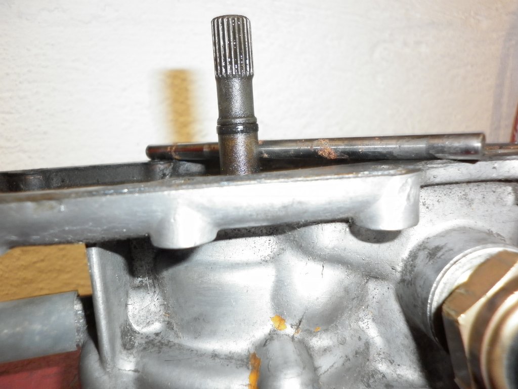

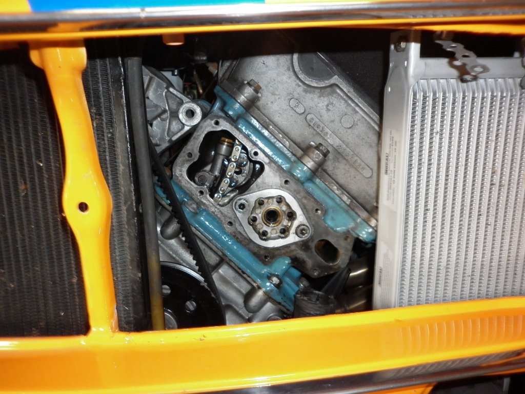

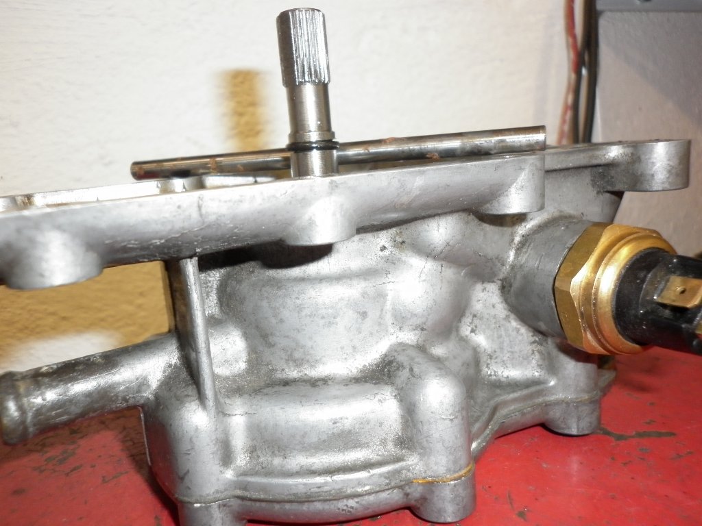

Seit die Fulvia wieder rennt, hatte ich immer mal wieder einen Öltropfen unter der Wasserpumpe.
Jetzt wurden es plötzlich mehr.
Wer den Fehler auf den Bildern der zwei verschiedenen Wasserpumpen findet, weiß warum.
Sachen gibt´s..
Gruß, Ali

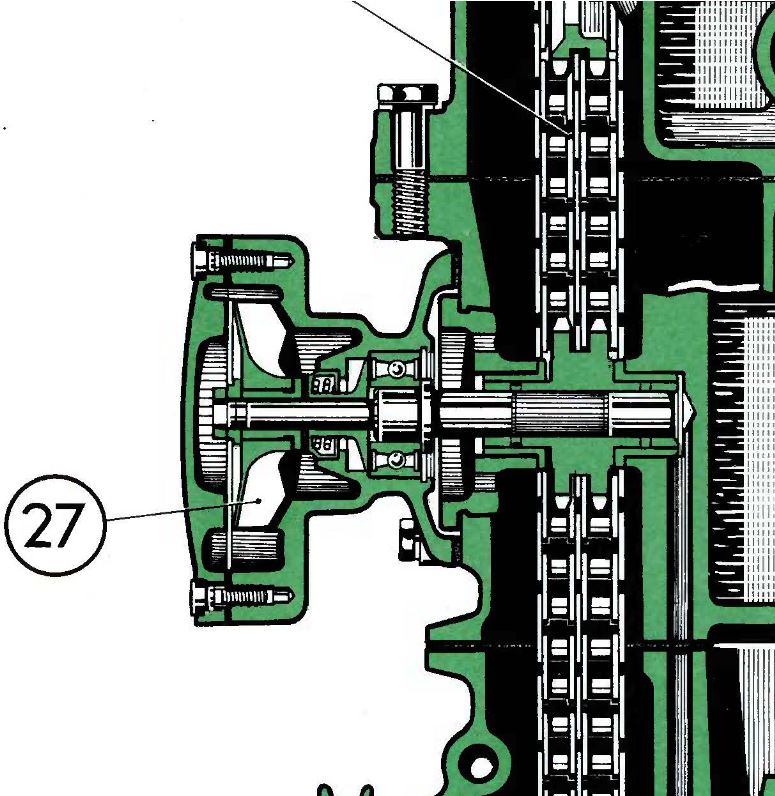

?? wenn es ueberdrueck im carter gibt, kann durch dass wasserpumpen lager oel ein wenig fliehen.
Die damaged dichtung ist nur um oeldrueck zu halten am zahnrad achse im motor. Wenn die dichtung kaputt geht, wird den oeldruck niedriger werden.
Etwas mehr oel fliesst dann gegen die pumpe, aber ohne ueberdrueck im carter wird nahezu kein oel durchs wasserpumpenlager fliehen......

Es waren auch nur Tropfen, aber ich hasse ölverschmierte Motoren..
Die Wasserpumpe auf dem 2. Bild war übrigens der Übeltäter. Der O-Ring war nicht defekt..

Also ich will die Sache mal aufklären..
Die Nut für den O-Ring, der auf der Welle der ausgebauten Wasserpumpe (2. Bild) sitzt, ist ca. 4 mm zu tief. Wenn man genau hinschaut, sieht man den Unterschied auf den Bildern. Um einen Vergleich zu haben, liegt jeweils das Stück Rundmetall auf der Dichtfläche.
Der O-Ring reicht so aber nicht bis in die Hülse vor der Antriebsverzahnung und kann so seiner Dichtfunktion natürlich auch nicht nachkommen. Das Wasserpumpenlager wurde so wohl immer gut geschmiert, konnte aber einen Ölaustritt nicht ganz verhindern. Die Nut muss ca. 10 mm über der Dichtfläche der Wasserpumpe liegen.
Wo die Wasserpumpe mit der fehlerhaft sitzenden Nut her kam, Kann ich leider nicht mehr nachvollziehen.
Gruß, Ali
Gruß, Ali

Aber wenn du dir die Zeichnung genau anschaust die Lucas gesendet hat erkennst du das dieser O-Ring so wie er es bereits beschrieben hat
nur dazu dient die Ölleckage zu reduzieren und den Gesamtöldruck konstanter zu halten. Bei einer neuen Ölpumpe fällt eine höhere Leckage
an dieser Stelle nicht ins Gewicht da die Pumpleistung hoch genug ist. Und das Öl im Zwischenraum kann normalerweise ohne Probleme durch
die Bohrungen im Aludeckel ( Lagerung des Ritzels) wieder abfliessen.
Aber es verwundert schon das es hier verschieden Ausführungen gibt.
Resultat für uns auch hier wieder Augen auf beim Kauf von Ersatzteilen im allgemeinen.
