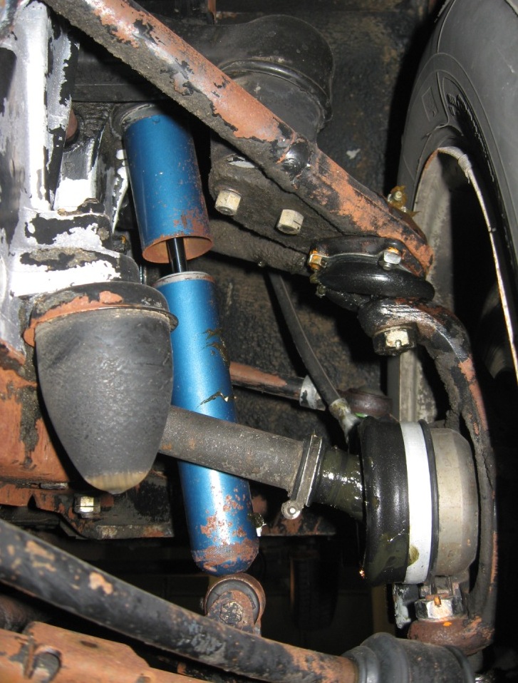

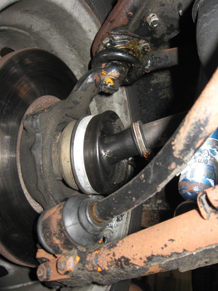

Secondo voi, guardando le foto, cosa ci sarebbe da sistemare lì sotto? :S

Così in foto è difficile dirlo, occorre vedere dal vivo se ci sono giochi nei vari snodi e rinvii...
Comunque mi pare che nella prima foto la cuffia del giunto sia molto sporca di grasso, per cui forse è rotta e va cambiata.

ok grazie...le cuffie testine sterzo secondo te sono da cambiare?
Re: Consigli...
Condivido quanto scritto da Antonio, che saluto. Aggiungerei una bella strigliata con spazzola d'acciaio alle parti arrugginite ed una applicazione di vernice nera col pennello, per non spruzzare dappertutto. Si tratta di ruggine superficiale, ma anche l'occhio vuole la sua parte.
Re: Consigli...
Ciao,
Anch'io condivido quanto scritto da Antonio e Luciano. Per quanto riguarda le testine dello sterzo, personalmente, sostituirei tutto a prescindere. Idem per la barra di accoppiamento.
Saluti a tutti
Giovanni
Saluti a tutti
Giovanni
Re: Consigli...
Valuterei anche lo stato dei due tamponi balestra. Dalla foto sembrano abbastanza deformati per schiacciamento, ma potrebbe anche essere la prospettiva della foto ad ingannarmi. L'assetto dell'avantreno è "giusto" o è "seduto"?
