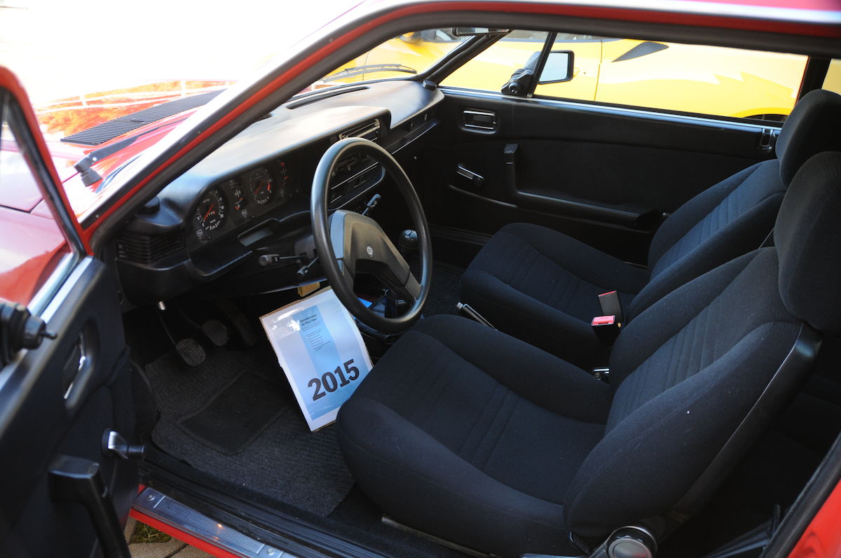

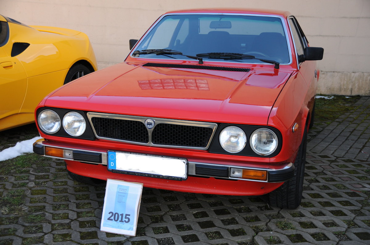

Denke Dein Auto ist kein originaler i.i., denn die hatten immer 122PS, also 90Kw. Mein 2L Vergaser hat 88Kw, also 119PS eingetragen. Ab '79 hatten die 2L dann nur noch 115PS, also die 85Kw die Du eingetragen hast, der i.e. meine ich kam irgendwann in '81. Soweit man es auf dem Innenraumbild erkennen kann, würden auch Deine Sitzbezüge (schwarz oder dunkelblau mit eingewebtem 'L' oder ?) für die Zeit 79/80 sprechen, die wurden damals verbaut, die Serie 3, also die Einspritzer hatten dann andere Stoffe. Auch die Stoßstangen an Deinem sind eindeutig nicht Serie 3 (bei denen ging der Gummi unten über das Chrom drüber, Deine Stoßstangen sind Serie 1/2, der Kühlergrill hingegen wurde wohl mal umgerüstet, denn der ist Serie 3. Ich denke Dein Auto ist ein spät zugelassener Ex-Vergaser, der mal auf den Einspritzmotor umgebaut wurde.

dein auto ist serie 2 mit umgerüsteten motor und kühlergrill.
