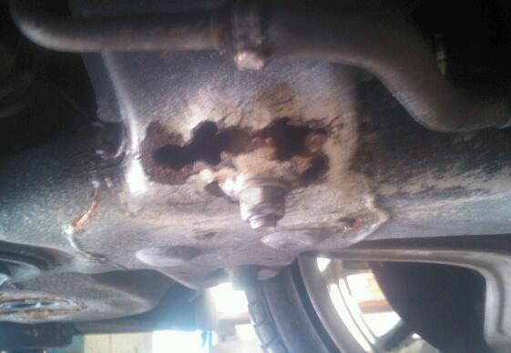

Liebe Thesis-Freunde,
heute war mal wieder sehr schlechte Laune unterm Thesis.
Letztes Jahr noch ein kleines Loch, und heute fast durch!!!
Eine Weiterfahrt ist nicht mehr möglich! Und das mal wieder kurz vorm Treffen..
Nun hoffe ich, das es geschweißt werden kann. Sonst siehts ganz dunkel aus.
Da hat mein vieles Polieren auch nichts geholfen:)
Viele Ostergrüße enno
PS: die Spendenhotline ist geschalten;)

Re: Lochbefall...
Mensch Enno, das sieht ja heftig aus. dabei mottest Du den wagen doch immer ein im Winter. Wirklich erschreckend. Hoffe es ist noch zu schweissen, ein neuer Träger soll ja inkl Einbau ein kleines Vermögen kosten. Drücke dir die Daumen.

Re: Lochbefall...
Schweißen am Hilfsrahmen (vor allem wird er von oben/innen nach außen durchgefault sein) ist bei euch kein Problem beim TÜV?
Ich finde es traurig, dass die Thesis hier so verfaulen
. Welches Baujahr ist deiner?

Re: Lochbefall...
Hallo zusammen
Nein, schweißen darf man den Motorschemel / Hilfsrahmen eigentlich nicht, soweit ich weiß. Trotzdem würde ich es machen, wenn es mein Fahrzeug wäre. Der Knackpunkt ist eigentlich nur, daß man das eigentlich wirklich nur sauber hinbekommt, wenn man den Motorschemel zur Reparatur demontiert. Im eingebauten Zustand mit einem MAG Schweißgerät, wird das höchstwahrscheinlich kein schönes Resultat.
Lancia hat den Motorschemel nur mit einer dünnen Lackschicht gegen Rost geschützt, wahrscheinlich weil man gedacht hat, daß so ein relativ massives Teil nicht so schnell durchgammelt. Tut es aber letztendlich doch und zwar zuerst an den Stellen wo die Motorkapselung von unten am Schemel anliegt und das Wasser zwischen Schemel und Kapselung stehenbleibt.
An meinem Emblema habe ich vor 2 bis 3 Jahren Rost festgestellt und sofort reagiert. Rost abgeschliffen und schön dick mit Rostschutzfarbe gestrichen. Beim einem späteren Wechsel der Kupplung wurde der Schemel zwangläufig komplett demontiert und nochmals behandelt. Der Executive hat bei seinem Vorbesitzer auf Garantie einen neuen Schemel bekommen. Danach hat der Vorbesitzer den gesamten Unterboden konservieren lassen.
Ich denke mal, die wenigsten Werkstätten machen ihre Kunden bei einer Inspektion auf dieses Problem aufmerksam, obwohl es offensichtlich wird, wenn man beim Oelwechsel die Kapselung demontiert. Oel gewechselt, Kapselung wieder montiert und fertig. Nur irgendwann bei TÜV gibt es dann lange Gesichter wenn die Plakette nicht erteilt wird. Noch länger werden sie dann, wenn man hört was ein neuer Motorschemel mit Einbau kostet. Da sind dann um die 2000 Euro fällig, wenn ich richtig informiert bin. Für so manchen Thesis dann leider das Ende.
Enno lass den Kopf nicht hängen, der Thomas hat auch Glück gehabt und einen makellosen Motorschemel für relativ wenig Geld aus Italien bekommen. Da war doch auch ein Verwerter (im Nürnberger Raum ?) der mehrere Vorserienmodelle verwertet hat. Da ist vielleicht auch was machbar.
Grüße aus Krefeld
Manfred
Grüße aus Krefeld
Manfred

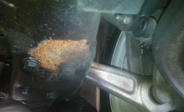

Re: Lochbefall...
Hallo Gemeinde,
danke das ihr alle mitleidet. Das Problem am vorderen Schemel ist nur der Unterbodenschutz. Der liegt am Schemel an, und das Wasser steht dort schön! Die Hinterachse ist das selbe Material, aber wie Manfred schon sagt, kann es dort gut abtrocknen. ich bin aber sehr erstaunt, wie schnell der Rost dort wandert!? Letztes Jahr sah es nicht so schlimm aus!!! Ich hoffe der Klempner kann was machen!? Beim Tüvmann sehe ich keine Probleme, da soll ich das Bad fliesen...
Ich werde mich melden wenns was neues gibt.
Enno
Enno
