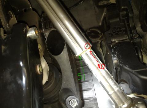

Il piantone guida che produce quel rumore, e' un difetto..ed è facilmente risolvibile mediante periodico ingrassaggio del piantone..Necessita di una bomboletta di grasso spray al silicone ed un minuto di lavoro..Non ti far bugerare dei soldi.
Negli allegati vi è la dimostrazione su come poter risolvere mediante il fai da te

In officina mi hanno detto di averlo ingrassato ma che sarebbe meglio cambiare il pezzo, comunque grazie, proverò il grasso spray. :)

Cambiare il piantone non serve a nulla...se non per dopo poco ritrovarsi nelle condizioni attuali.
Comunque sia, a mio parere è il piantone che, dovrebbe essere sostituito in totale garanzia..in quanto il difetto è fin troppo noto.
