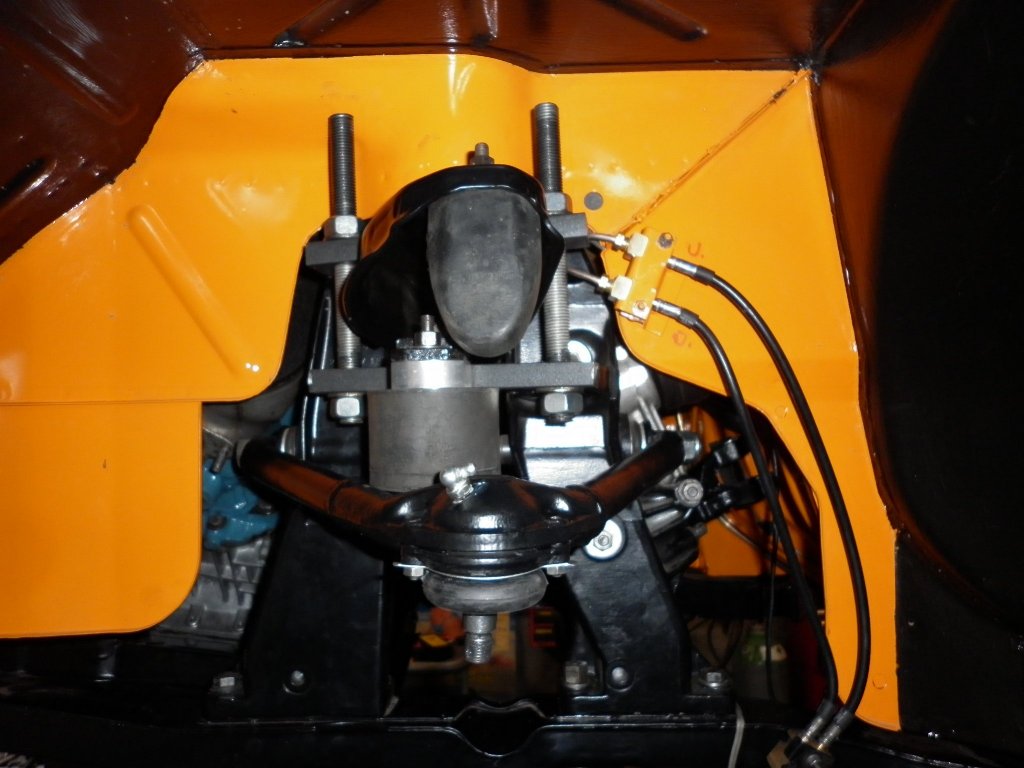

Hallo ! Bemühe mich gerade , die oberen Querlenker vorne einzubauen . Leider ist dabei ja die Querblattfeder im Wege und müßte vorgespannt werden . Womit habt Ihr das gemacht ? Wollte eine große Schraubzwinge nehmen, oder gibt es ander Tricks ? Ist ja ziemlich Schmackes dahinter , und die Gefahr der Verletzung groß :

Ich habe die Blattfeder mit einem Hydraulischen Wagenheber zwischen Hilfsrahmen und Blattfeder vorgespannt. Im gespannten Zustand eine auf Länge geschnittene Latte dazwischen klemmen. Das ist sicher nicht nach den Richtlinien der Berufsgenossenschaft aber es geht und durch die Latte auch relativ sicher.

Ich mach´s ohne Wagenheber aber mit einer Spannvorrichtung Marke Eigenbau. Bei der 2. Serie geht das so ohne Probleme..

Ja Danke ! Werde es wie Ali machen , zumal ich schon Flacheisen und Gewindestangen habe .
