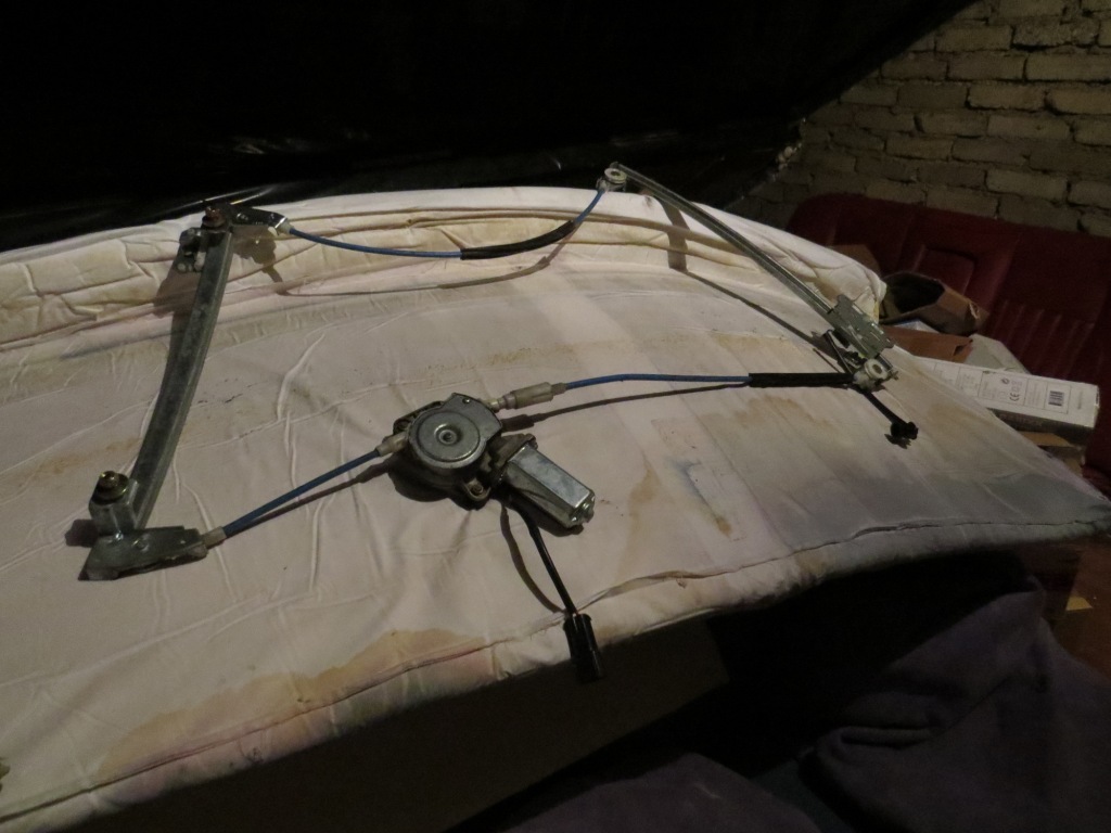

ich habe noch einen
VG Ralph
VG Ralph

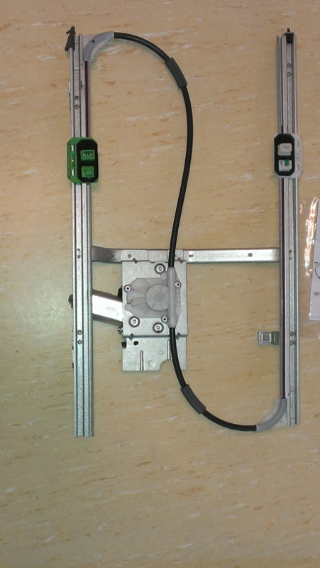

Lieber Pelle
Dann nochmals von Vorne. Fensterheber wie andere Ersatzteile für unser kC sind bekanntlich nicht mehr und wenn, dann häufig bloss noch durch Zufall aus Restposten erhältlich. Mein kC möchte ich erhalten und durchstöbere daher gelegentlich das Netz nach Ersatzteilen "auf Vorrat". Dies war beim fraglichen Fensterheber der Fall. Mit der Ersatzteilenummer 47300923 bin ich auf das von mir gepostete Ebay Angebot gestossen. Heute habe ich das Ersatzteil erhalten und war erfreut, dass es nicht der häufig angebotene - und für das Coupé nicht passende - Fensterheber mit festem Gestänge ist, sondern der auf Ebay abgebildete mit Seilzug. Da noch fünf Stück verfügbar sind, wollte ich auf dieses Angebot hinweisen. Irreführen will ich damit niemanden! Wenn Du den Fensterheber, den ich erhalten habe, anschauen möchtest, übermittle ich Dir gerne eine Aufnahme an Deine E-Mail Adresse, da hier bloss Dateien bis 250 KB hochgeladen werden können.
Beste Grüsse
Michael
Nachtrag: Ich habe eine Aufnahme des erhaltenen Fensterhebers hochgeladen. Vielleicht kann jemand aufgrund der Aufnahme feststellen, ob das Ersatzteil für unser kC passt.
Beste Grüsse
Michael
- fensterheber links (451x800).jpg (200.09 KiB) Viewed 884 times
LkC 2.4
claus-peter
- Posts: 98
- Joined: 07 Jan 2009, 20:03
Re: linke seite fensterheber kappa coupe
hallo Michael-Schneider,
der passt nicht! die beiden Schienen liegen weiter auseinander und der Motor ist an der Tür befestigt, da mein Mechaniker die Verkleidung ausgebaut hat.
Auch ich suche einen LS Fensterheber mit der Nr. 473009230 und der Zusatznummer 029919 das auf einem Zettel an der unteren Schiene angebracht ist.
Wenn einer den Hat, kann mich auch persönlich anschreiben.
Claus-Peter
Claus-Peter
