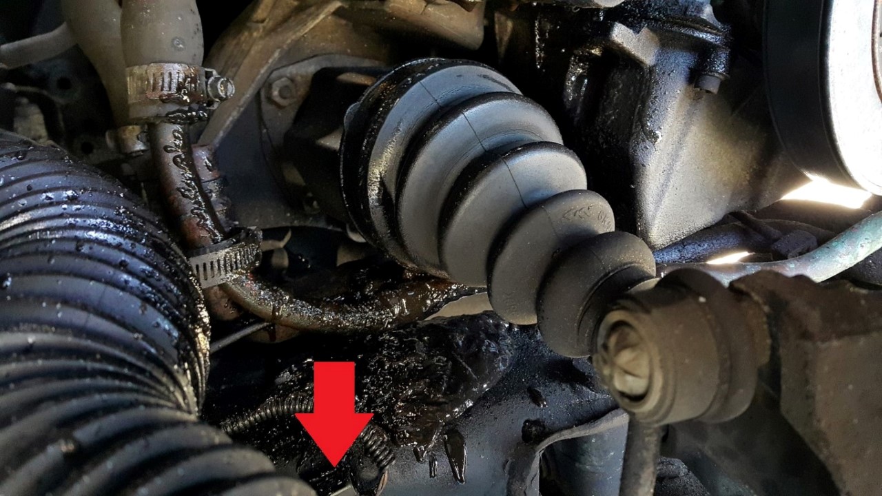

Re: Koplampen verwijderen ivm Headlamp Inclination Adjustment System
Deze sensoren zitten bij de ophanging van het voorwiel aan de passagierszijde (sensor zit aan het frame, let niet op het vet van de lekke aandrijfashoes
Achter heb ik zo geen afbeelding van maar als je haar op de krik zet zonder wiel kun je hem niet missen...
als ik nou stiekem toch naar dat vet kijk: ziet er angstig uit....:S
