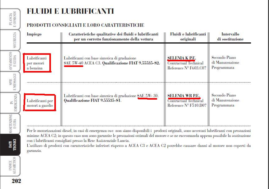

Silvio Di Egidio
Messaggi: 1051
Iscritto il: 25 giu 2010, 11:45
Re: consiglio olio eni sint
Messaggio da leggere da Silvio Di Egidio »
Sulle attuali auto del Gruppo FCA..la medesima consiglia; per le motorizzaziomi a benzina, il Selenia 5W - 40..Per tutte le motorizzazioni diesel, il Selenia 5W - 30.

Silvio Di Egidio
Messaggi: 1051
Ciao GRANDE Warner.
Oppure per tutti le altre case costruttrici vedi qui: http://www.flitalia.it/it/fl/component/ ... temid,291/
..Aggiungo ancora che, in una nota alle officine autorizzate nell'anno 2011, la medesima Fiat, raccomandava di utilizzare in via esclusiva la gradazione 5W - 30
