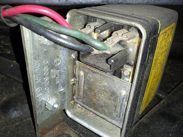

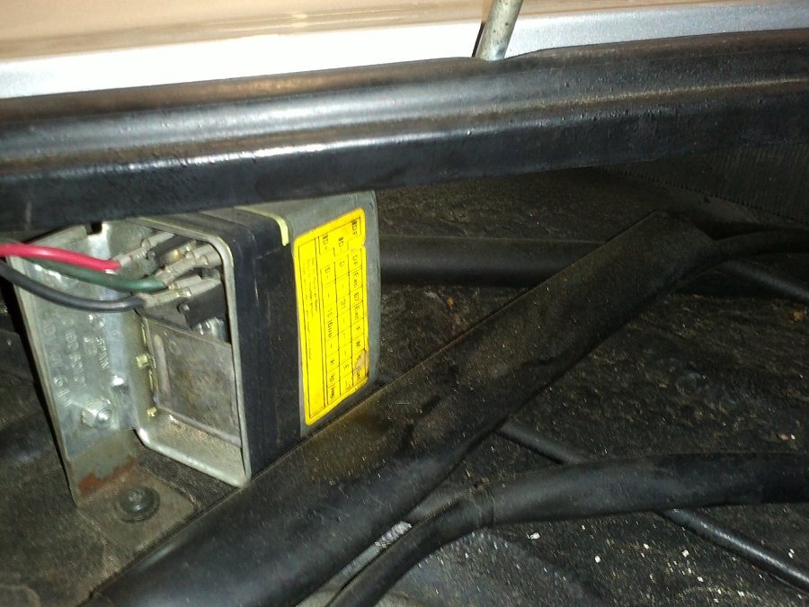

ritorno a bomba sull'argomento
come mi e' stato suggerito sopra oggi ho fatto controllare la tensione che eroga l'alternatore dell'elettrauto ..
allora ... alternatore a sentire originale che pero' erano ancora con il regolatore
regolatore che ho fotografato .. la sigla si legge bene ed e' " 0190601011 "
a detta del meccanico la carica arriva a 13, 40 scende un pochino 13,30 a fari tutti accesi ..
lui dice , come prima cosa pensiamo al regolatore poi vediamo , perché dovrebbe dare da 13,50 fino ad anche 14,00/14,50
del regolatore la foto che allego
dove lo posso trovare , vedo degli annunci dove dicono il regolatore della Marelli che sigla deve avere ...
grazie
Ps. aggiornamento ..... sul libretto di manutenzione ho trovato le indicazioni e caratteristiche Dinamo= Marelli DN 62 FA- 300 W e per il regolatore= Marelli IR 50 D
quello in foto sara' la stessa cosa ...??? faro' controllare anche l'alternatore .. suggerimenti
grazie
Ragazzi ho passato una vita con i computers e purtroppo no dentro i motori .. pazienza ..

Re: Luce rossa dell'alternatore su Flavia coupe' 1800 i
Ciao,
Temo che tu abbia un libretto uso e manutenzione di un'altra versione più vecchia, citi dinamo e regolatore Marelli, ma la tua auto monta un alternatore. Presumo sia un Bosch, o perlomeno è Bosch il regolatore di tensione che hai fotografato. È di reperibilità abbastanza comune, era montato anche su Fulvia, Giulia ed altre vetture del periodo. Lo puoi trovare su eBay o da qualunque ricambista capace di intendere e di volere, con il codice che hai riportato. Costo circa 80 euro.
Le spazzole le ha controllate?
Ciao,
Quello fotografato è un regolatore Bosch piuttosto comune, facilmente reperibile e poco costoso. Strano che il tuo elettrauto non lo abbia trovato. Lo puoi acquistare da un qualunque ricambista, eventualmente anche di "concorrenza" a prezzi veramente irrisori. In origine era installato un regolatore AEG che oggi è introvabile ma quello bosch dovrebbe essere compatibile. Ti consiglio di acquistarne uno e fare una prova.
Riguardo alla nota aggiunta, si riferisce alle vetture a carburatore, equipaggiate con la dinamo. In quel caso il regolatore è completamente diverso.
Giovanni
Giovanni
http://www.ebay.it/itm/Lichtmaschinen-R ... m19ce48177
questo stesso identico codice ma riporta 24 V , e' una tolleranza ...???
la visita in officina e' stata di sfuggita oggi pomeriggio tardi ,siamo partiti da un'occhiata alla carica ed io mi ero sbilanciato dicendo che mi era facile trovare il regolatore dandoci appuntamento per la prossima settimana , cosi' diamo un'occhiata anche ai freni posteriori che avevamo l'impressione che trasudassero un po' do olio , A proposito devono essere specifiche le eventuali guarnizioni o se ne trovano dai normali autoricambi , tanto per regolarsi ...
grazie
grazie
