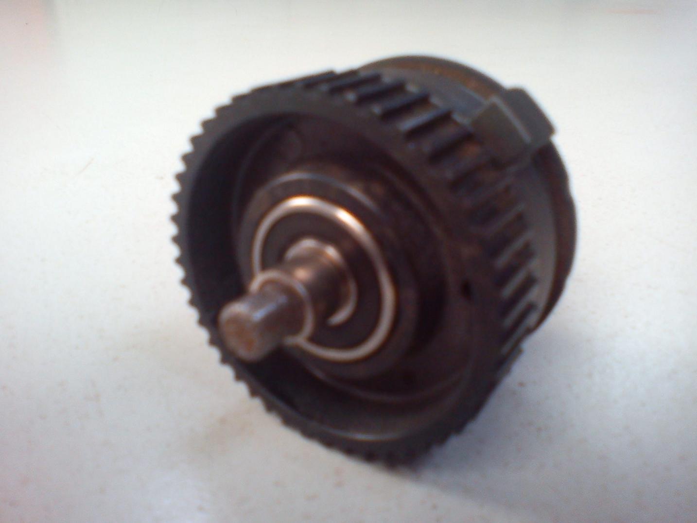

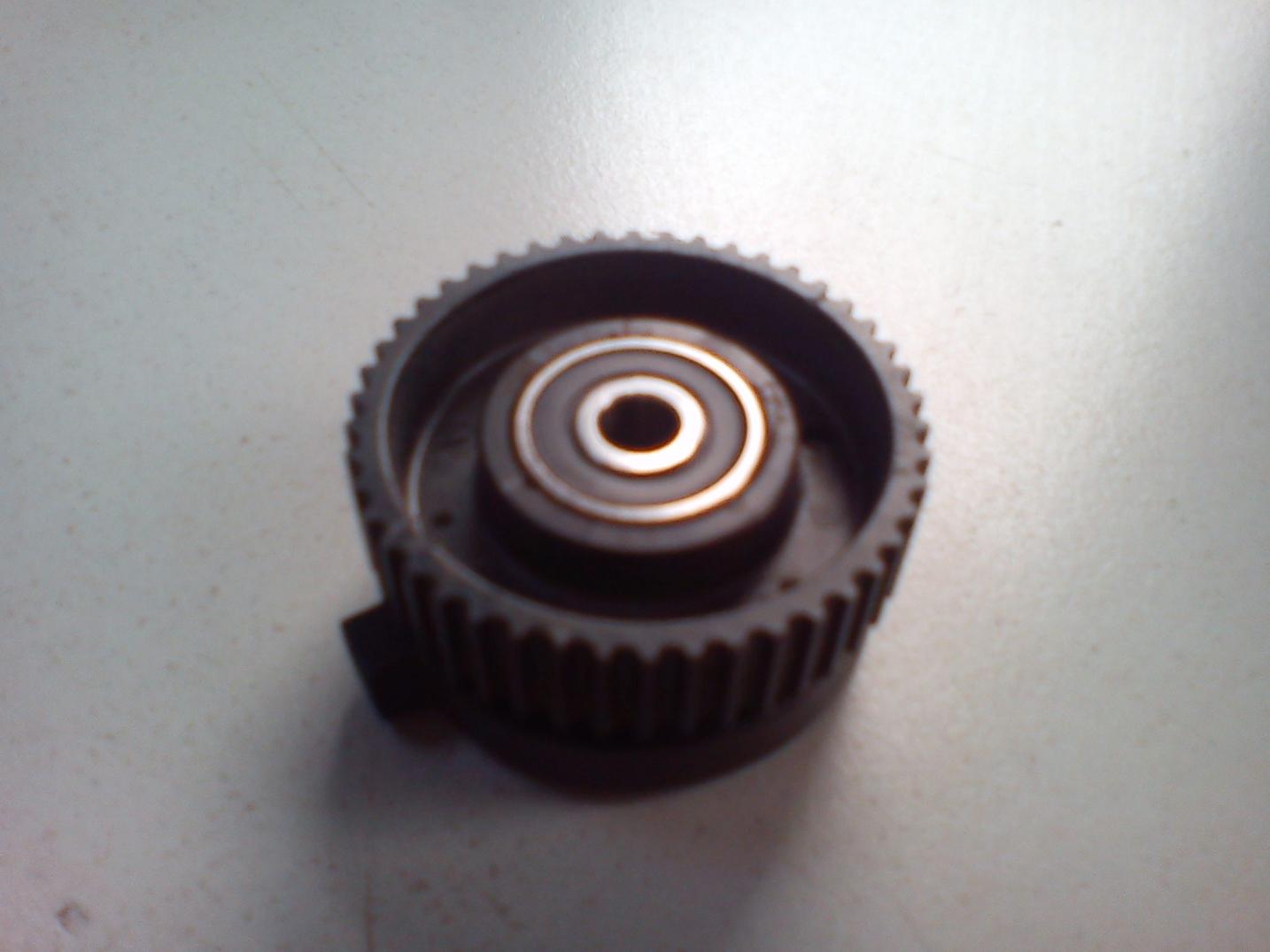

Harry, die Stellmotoren gibt es überigens leider nicht einzeln. Evt. könnte man den Motor wieder ans laufen bekommen, setzt aber etwas handwerkliches Geschick vorraus. So kannst Du das Gehäuse wieder abdichten. Guck Dir mal die Fotos in den Anhängen an.
http://www.viva-lancia.com/lancia_fora/ ... sg-1266319
Im Anhang siehst Du außerdem, wie so ein Stellmotor zerlegt aussieht. Das mit dem Pfeil gekennzeichnete Teil ist überigens der Grund für die Fehlermeldung. Durch Feuchtigkeitseinfluß verrosten die darin befindlichen Kugellager und der Motor dreht schwergängiger oder irgendwann gar nicht mehr.
Gruss aus Krefeld
Manfred
Gruss aus Krefeld
Manfred

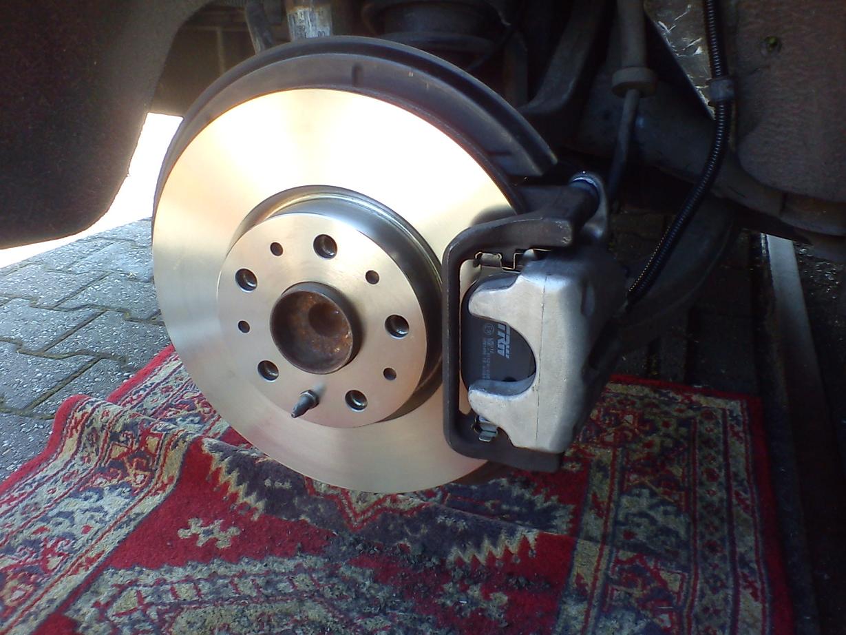

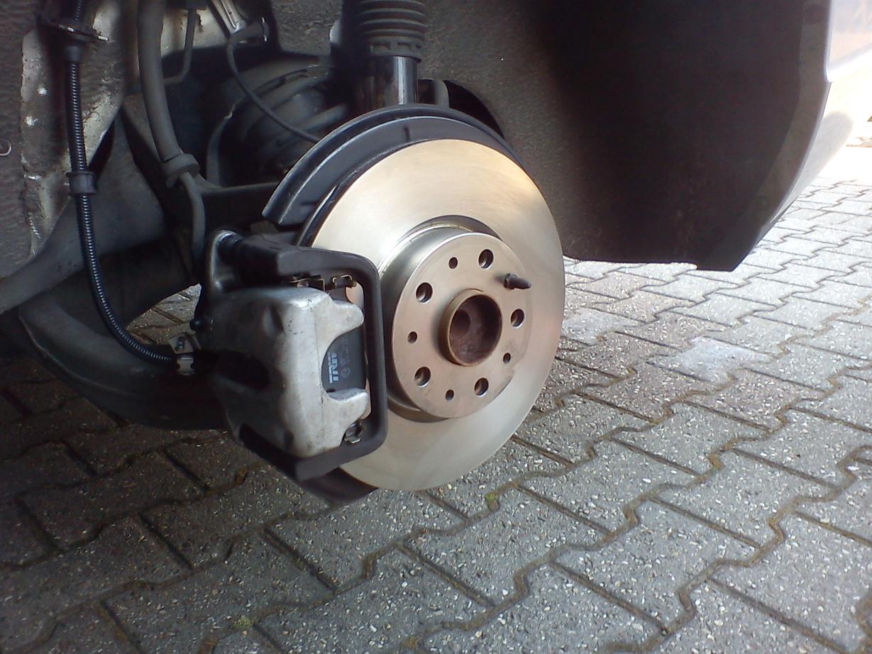

Hallo zusammen,
neben meinem Ölverlustproblem über die Luftansaugleitung, welches in einem anderen Beitrag beschrieben ist und das Mücke dabei ist einer Lösung zuzuführen hat mich oder besser meine Frau Freitag den 13. das elektrische Feststellbremsenproblem wieder eingeholt. Nichts rührte sich. Also Wagen in eisiger Kälte hochgebockt in der Hoffnung, dass ich den Deckel des Stellantriebs abnehme und mit WD40 der Sache zu Leibe rücke. Ich hatte ja eure Bilder. Doch der Deckel ließ sich nicht öffnen. Ist wohl eingeklebt. Also habe ich den kompletten Stellantrieb der mit zwei Schrauben am Bremssattel befestigt ist abgeschraubt (hat so eine Stunde gedauert, weil man von außen schlecht an die Schrauben kommt) und WD40 auf das Lager gesprüht und über Nacht einwirken lassen. Die Plastikgehäuse zeigten auf beiden Seiten mehrere Risse. Lange Rede kurzer Sinn. Nachdem ich am Samstagmorgen alles wieder zusammengebaut hatte, funktionierte der Mechanismus wieder, d.h. der Wagen konnte wieder bewegt werden. Habe aber sofort nach Rücksprache mit meiner Fiatwerkstatt in Steinhagen, ob sie auch fremdbezogene Bremssättel montieren würden die Teile bei Profiteile bestellt und warte nur noch darauf, dass diese geliefert werden. Sind zwar von TRW und nicht von Lukas, wie die die jetzt montiert sind. Aber sollen auch gut sein, wie mir der Werkstattinhaber versicherte. Ich hoffe, dass wenn die montiert sind, was die elektrische Feststellbremse anbelangt erst mal für ein paar Jahre Ruhe einkehrt.
Grüße an alle!
Harry
Grüße an alle!
Harry

Re: Thesis 2.0T EPB Kontrolllampe geht nicht mehr aus
Hallo Manfred,
ja, habe die Risse provisorisch mit 2K Kleber geklebt. Konnte aber nur eine Interimslösung sein. Waren einfach zu viele. Heute werden die Austauschsättel übrigens geliefert und so sollte das Problem bald endgültig gelöst sein. Hatte gelesen, dass Du mit einer Hebebühne liebäugelst. Ich tue das seit geraumer Zeit.. Bin auch nicht mehr der Jüngste Aber wie groß muss der Raum sein, dass man diese installieren kann.
