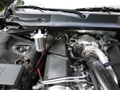

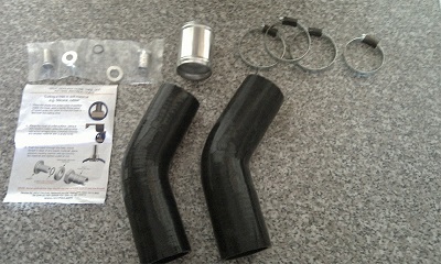

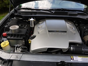

Meine Lösung wäre http://www.ebay.de/itm/BLAU-9mm-Origina ... 3f4654d37b hatte das bei meinen 300C CRD habe dann das System eingebaut und nie wieder Problem mit gehabt!

Re: Thesis 2.0T Ölverlust über Frischluftansaugweg

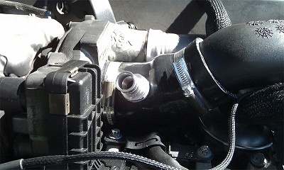

Wenn du die Möglichkeit hast schick mir mal ein Foto ohne den ganze Plastikgedöne von dein Motor,danach kann ich dir sagen wie er verbaut wird da ich nur das Bild habe wie ich es bei mir im Chrysler gemacht habe obwohl das Prinzip gleich ist!

- occ_wursti3.jpg (61.37 KiB) Viewed 814 times
- occ_wursti1.jpg (59.96 KiB) Viewed 814 times
- ohnedeckel.jpg (77.22 KiB) Viewed 814 times
- mitdeckel.jpg (42.25 KiB) Viewed 814 times

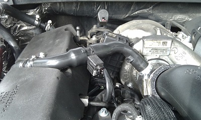

und noch 1,so sah es dann aus....
- occ_wursti2.jpg (58.48 KiB) Viewed 814 times

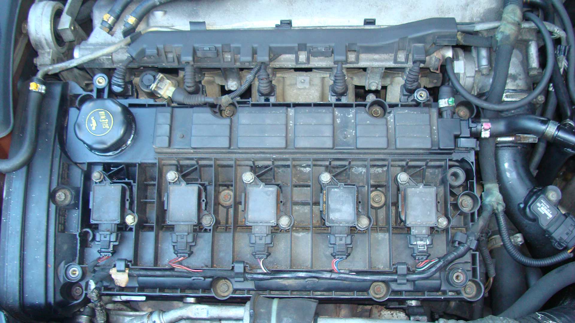

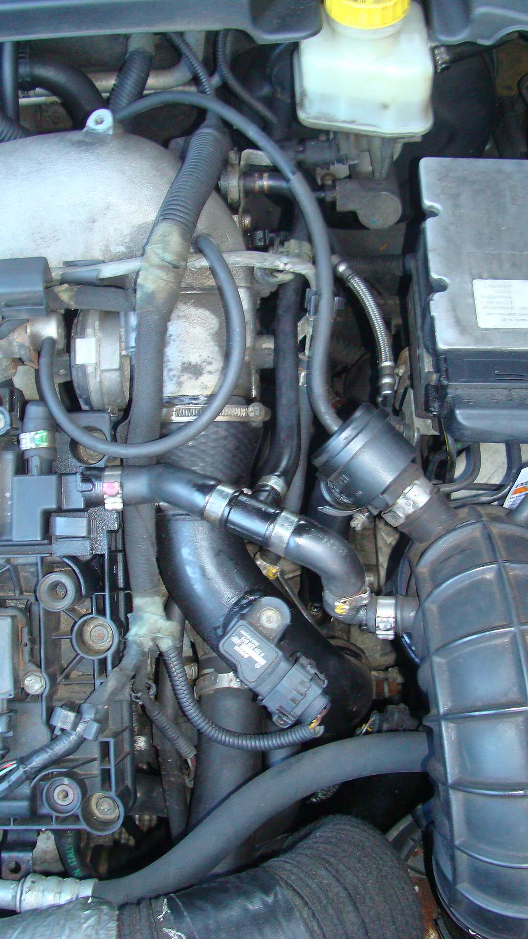

Hallo Mücke,
bin erst gestern dazu gekommen Fotos zu machen. Vorher hat mich die elektrische Feststellbremse wieder genervt. Vielleicht sagt Dir das Schlauchgewirr was und Du weist wo der „Ölabscheider“ einzubauen wäre. Besten Dank für Deine Unterstützung!

- thesis_rechts_vom_zk200.jpg (196.32 KiB) Viewed 814 times
- thesis_zylinderkopf200.jpg (199.29 KiB) Viewed 814 times

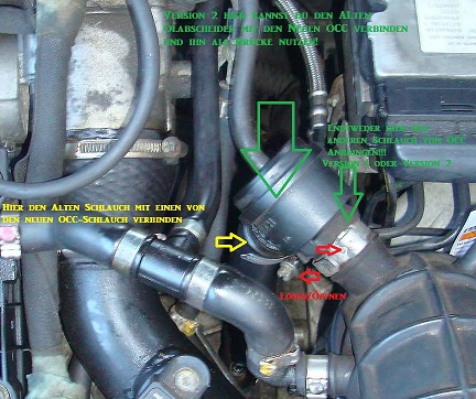

Moin Harry,

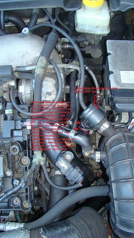

Ich hoffe es ist verständlich für dich Harry,wenn nicht sag bescheid ich werde es dir dann nochmal anders verdeutlichen!
Tu mir mal einen Gefallen,und Schraub mal den Werks Ölabscheider ab und öffne den mal müsstes du mit nen Schlitzschrauber schaffen die sind nur geklammert,und sag mir wie Ölig der ist das würde mich mal Interessieren den bei meinen 300C war er richtig wie eine zähe Teermasse vermockt!
- thesis_rechts_vom_zk200.jpg (75.8 KiB) Viewed 814 times
So oder schau mal hier ....
- thesis_rechts_vom_zk20022.jpg (83.15 KiB) Viewed 814 times
Guten Morgen Mücke,
Du machst Dir ja richtig viel Arbeit für mich und die Diva. Leider kann ich Deine Kommentare auf den Bildern nicht lesen. Gelbe Schrift geht. Rot und grün kann ich leider nicht entziffern. Habe auch versucht das Bild zu vergrößern. Hat aber nichts gebracht. Vielleicht könntest Du alles in gelb schreiben. Ist meine Annahme richtig, dass das Teil, auf das die Pfeile in den Zeichnungen zeigen der original Ölabscheider ist, der gegen dieses Teil auf Ebay „ http://www.ebay.de/itm/BLAU-9mm-Origina ... 3f4654d37b „ ausgetauscht wird, oder wird das Ebay Teil zusätzlich verbaut? Vielleicht sehe ich ja klarer, wenn Du mir freundlicher weise die Bilder nochmal mit gelben Kommentar zukommen lassen könntest.
Vielen Dank!
Und Grüße aus Bielefeld
Harry
