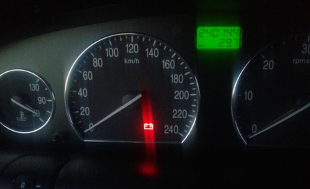

Ciao ragazzi, da un po' di tempo la spia dell'olio su quadro rimane spenta al Key On, cioè mi spiego meglio, dando quadro a volte la spia dell'olio non si vede per poi ritornare misteriosamente all'avvio successivo, nella messa in moto si spegne correttamente, c'è qualcuno che può aiutarmi?

Ciao Filippo,potrebbe essere il sensore di pressione olio,costo irrisirorio il ricambio unico neo e' che e' situato in un postaccio infame,di fianco all'alternatore in un foro della piastra in alluminio che tiene il semiasse lungo.

Guardate che la soia che si vede nell'immagine dello strumento non è quella dell'olio, ma quella di carica, C,

Sono daccordo con citrullo, quella che si vede in foto non è la spia dell'olio bensì quella di carica batteria!!

Io invece penso abbia messo la foto del quadro acceso evidenziando il problema,ovvero come ha scritto la spia dell'olio non si illumina quando gira la chiave.

Si bravo warner, Key On solo spia batteria.
