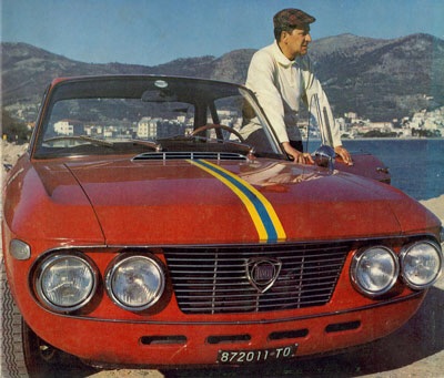

Io,andando "a memoria", ricordo che la mia 1,2 HF,posseduta in gioventù ormai ahimè lontana, non aveva alcuna molura sul cofano.La macchina era della primavera 66 se non erro di maggio. Era una macchina particolare, destinata alle salite.Aveva porte e cofani di un alluminio con la consistenza della carta e tutta la parte inferiore del sottoscocca senza ombra di antirombo, verniciata di un colore scuro fra il marrone e il grigio, lucido, come pure l'interno dei passaruota.
Per quanto riguarda il fregio, o molura del cofano, mi risulta, ma solo basandomi su fotografie, che le HF normali nascessero col fregio lungo, diventato poi corto come nella 1,3
Però, se come sembra la produzione della 1,2 era cessata con l'inizio di quella della 1,3, verrebbe da pensare che il "baffo corto",sia nato proprio con gli ultimi esemplari di i,2.

Si Luciano,lo penso anche io, la foto ritrae una 1.2 HF, dal n. Di targa penso fine 1966... Non si vede bene il baffo ma c' è..
