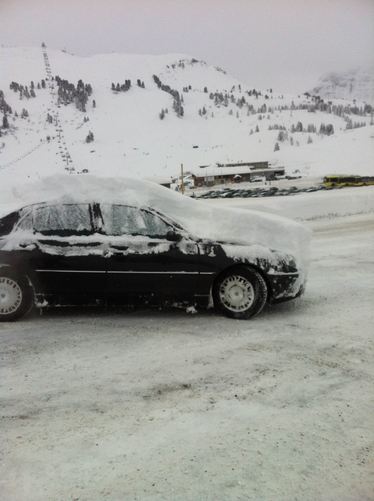

De rest van het jaar ben ik zelf de lucky guy (:P)
Maar even serieus, wat een wonderauto is dit toch!
10 jaar oud, 400.000 km op de teller en in één keer starten bij -18 (wel een zwart vlekje in de sneeuw achtergelaten...).
In al die tijd 1 nieuwe keerring bij oliepomp, 1 nieuwe radiateur, 1 gereviseerde dynamo, 1 thermostaat vervangen, 2 nieuwe EPB's, 1 lekkend dieselretour leidinkje vervangen, 2 nieuwe achterveren en linker deurvanger + rubber. Verder probleemloos op een paar klusjes na (achter - nummerbordplaat afkitten bijvoorbeeld, ik rij met de 3e laser unit in de Connect, heb de 4e klaarliggen en af en toe moet ik de verstuivercontacten een zetje geven als hij niet perfect rond loopt).
O ja ..., en heel af en toe moet ik tanken.
Dat doet geen mercedes haar na,
2.4 Diesel automaat.
