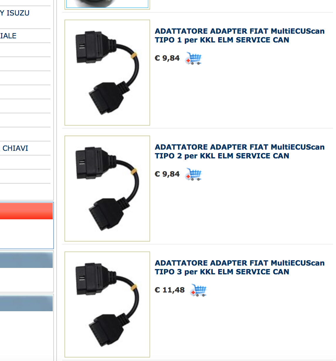

Perfetto, grazie mille. Prenderò il cavo dal rivenditore che mi hai segnalato. Per quanto riguarda gli adattatori ho trovato, sul sito del rivenditore ufficiale, gli A1,A2,A3, sono questi?
Giorgio
Messaggi: 3053
Re: Cavo ELM327 v1.5
Per la thesis ti servono solo il n1 e il n2 il n,2 ti serve per gli air bag ma devi prendere anche il cavo kkl perchè elm 327 gli air bag non li fa
