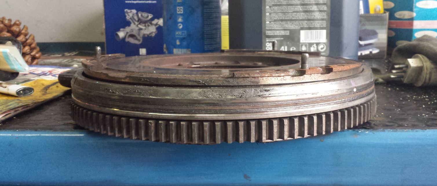

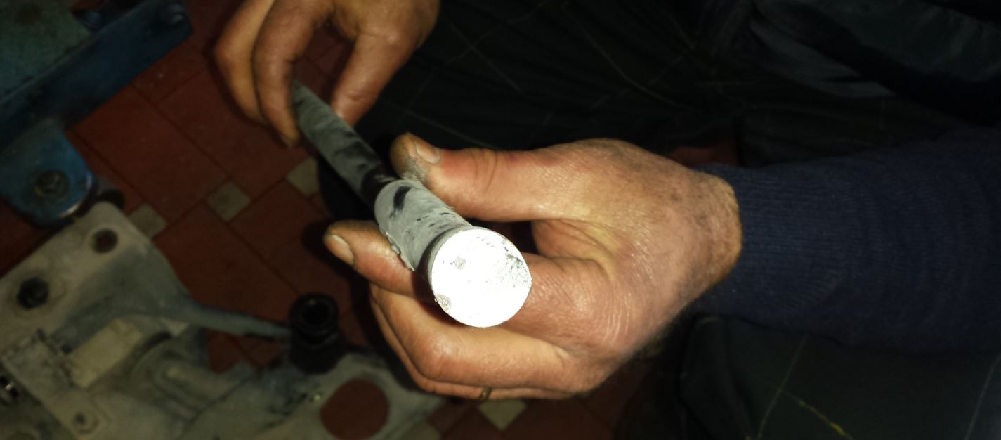

Ieri ho portato la Lybra al meccanico e ho trovato
barra 2.jpg (64.38 KiB) Visto 382 volte
barra 1.jpg (83.56 KiB) Visto 382 volte
mastro
Messaggi: 4174
Re: frizione
Mai visto una barra antirollio spezzata!
Che è successo al volano? Come ha fatto a rigarsi di lato?

Non lo so così mi la fatto vedere il meccanico e la bara stabilizzatrice lo comprato 6 anni fa da Luigi
