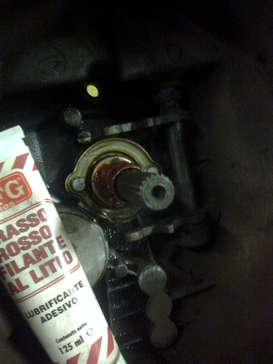

Messaggi: 21984
Re: Frizione dura
Quello che vedete in foto e' il canotto di scorrimento dove lavora il cuscintetto reggispinta che aziona la frizione (dentro la campana cambio)occorre pulirlo accuratamente e lubrificarlo come dicevo con il grasso al litio che vedete.
Con questo accorgimento non si verificano piu' problemi di frizione dura.
