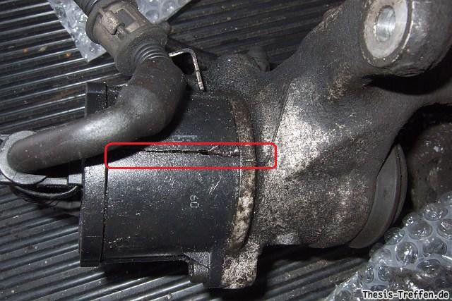

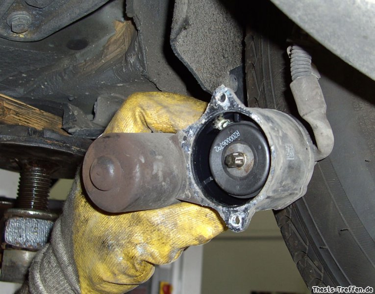

Messicano controlla se la plastica che protegge i motorini del freno a mano abbia delle crepe
se e cosi e entrata Aqua e sporcizia e si sono arrugginiti gli ingranaggi e magari anche il cilindro della Pinza
cosi lavorando sforzato ti si accende la lampadina epb

Messicano Scritto:
> dove si trova esattamente quella plastica??
guarda le foto

Concordo con Pier e bravo Giorgio per le Foto

ok ora è tutto molto chiaro , grazie Giorgio per le foto, la batteria è nuova , da ieri la spia non c'è piu , e se quello stridìo è fisiologico sono piu tranquillo. :)-D
