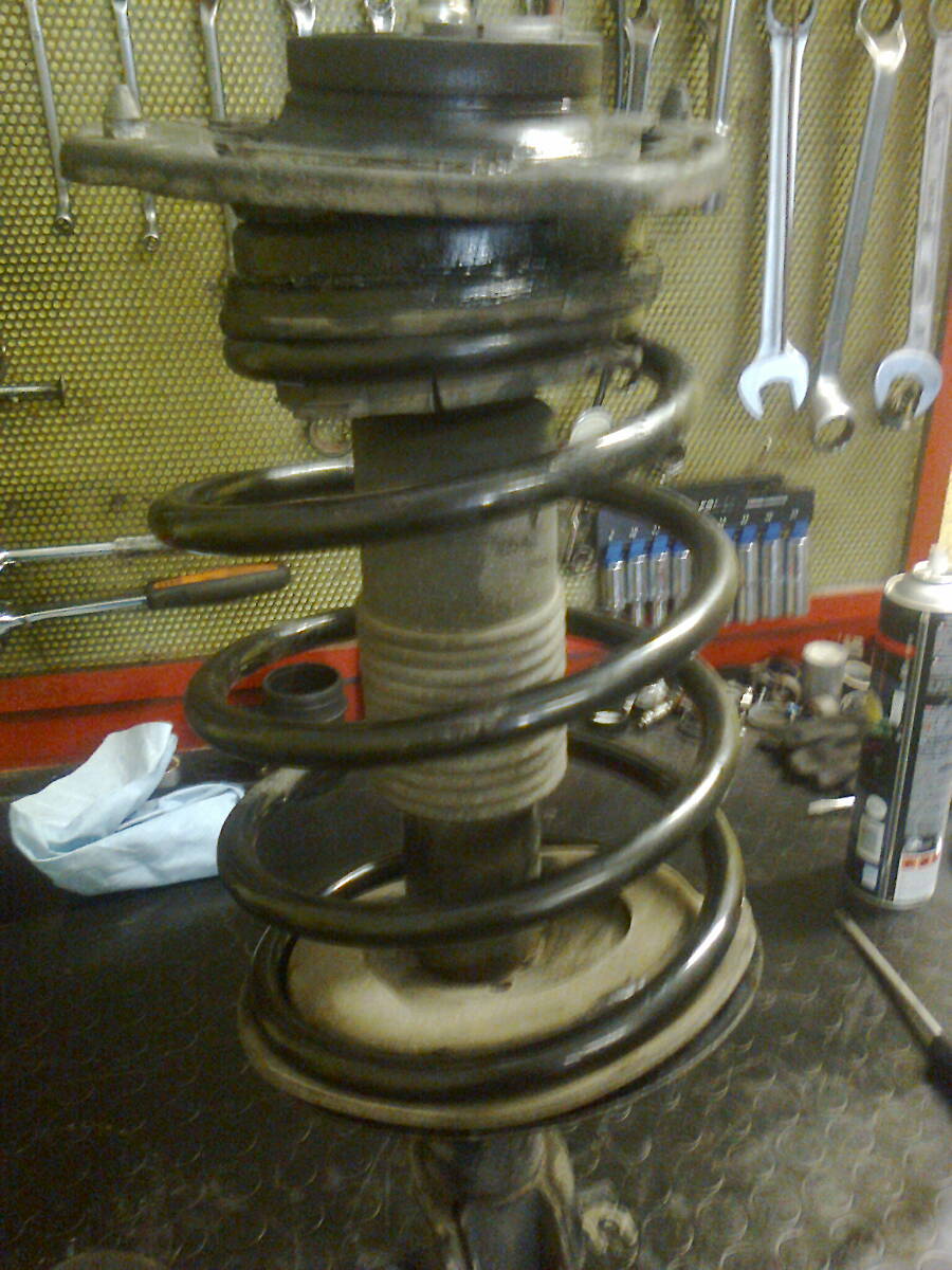

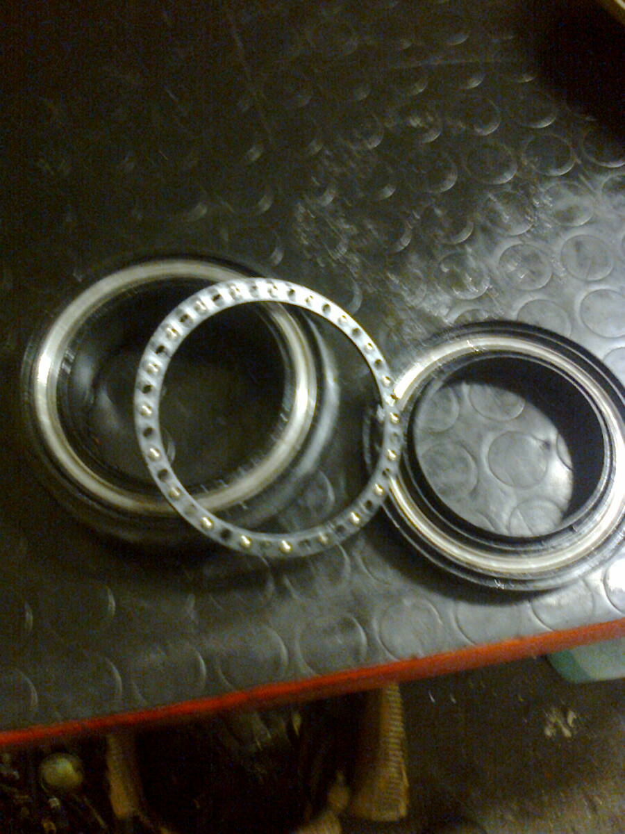

Potrebbe anche essere una ralla degli ammortizzatori,per verificare occorre avere la vettura su ponte scollegare i braccetti della scatola guida e muovere a mano gli ammortizzatori da entrambi i lati.Per farti un idea guarda le foto,in questo caso sono raffigurate le ralle della Lybra.Esse sono situate tra molla e supporto ammortizzatore.In pratica dei cuscinetti.

Si potrebbe scollegare il piantane e con vettura su ponte sterzare a mano le ruote,se non sin avverte nulla il problema e' nel solito piantone telescopico.

Io sono andato di nuovo dal meccanico che mi ha spiegato in parole povere cos'era il rumore, ve lo spiego:
Quando le ruote sterzano, c'è un coso ( non ricordo il nome ) che gira, su questa cosa c'è una specie di "gommino" che con il caldo si attacca a questa cosa che gira "portandosela dietro", basta ingrassare questa cosa che gira, aspettare una bella piovuta che lavi la macchina sotto e il gioco è fatto !
Il problema però torna dopo un paio di mesi o comunque dopo un'ondata di caldo...

Allude alle ralle che ti ho mostrato,ogni volta che ruotano gli ammortizzatori esse lavorano,spesso basta aprirle ed ingrassarle dopo averle pulite bene,io sulla Musa di famiglia lo feci 2 anni fa in occasione del cambio ammortizzatori.Ad oggi tutto ok.
