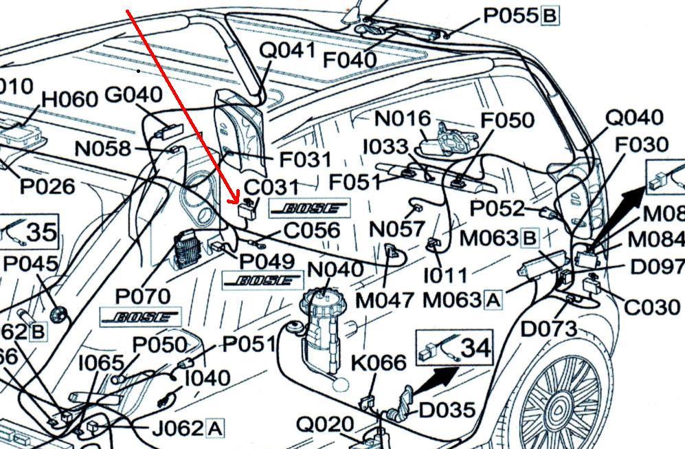

Verifica il punto di massa posteriore destro C031, ed indicato dalla freccia.
massa c 031.jpg (161.91 KiB) Visto 879 volte

Verifica il punto di massa posteriore destro C031, ed indicato dalla freccia. ...IN PRATICA CORRISPONDE AL PUNTO DI MASSA PRESENTE REALMENTE SULLA SCOCCA DELL'AUTO

Verificare significa pulire con una spazzola di ferro e disossidare con spray nel caso il contatto sia ossidato o arruginito e opponga resistenza al passaggio di corrente, il contatto deve essere pulito e lucido.

E' capitato anche a me sia sulla mia Musa che sulla Ypsilon di mi mugghiera...si e' scaldato il connettore probabilmente per un cattivo contatto e' ho risolto come suggerisce Delta HPE
