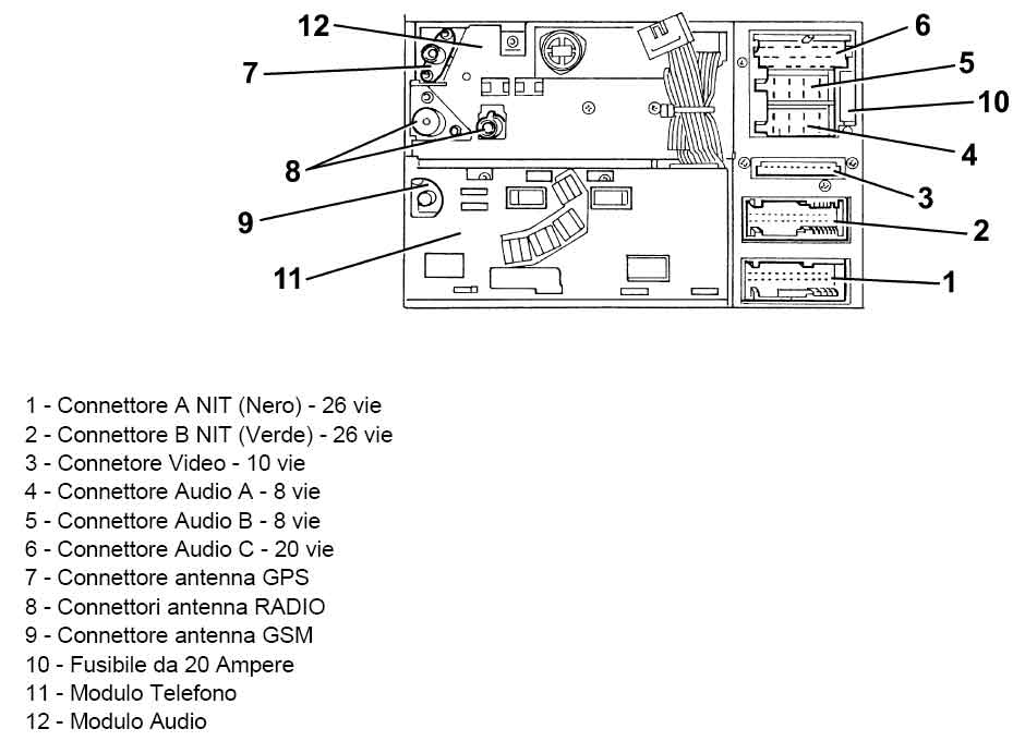

Non vorrei sbagliare ma bisognerebbe anche verificare se è presente il cablaggio dall'antenna satellitare al nit, smontandolo è il connettore in alto a destra; Nel file allegato e il connettore 7
- retronit.jpg (45.56 KiB) Visto 299 volte
