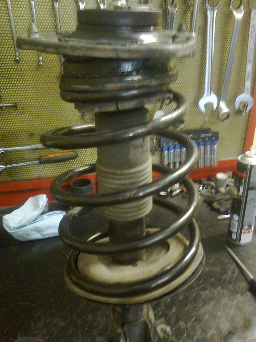

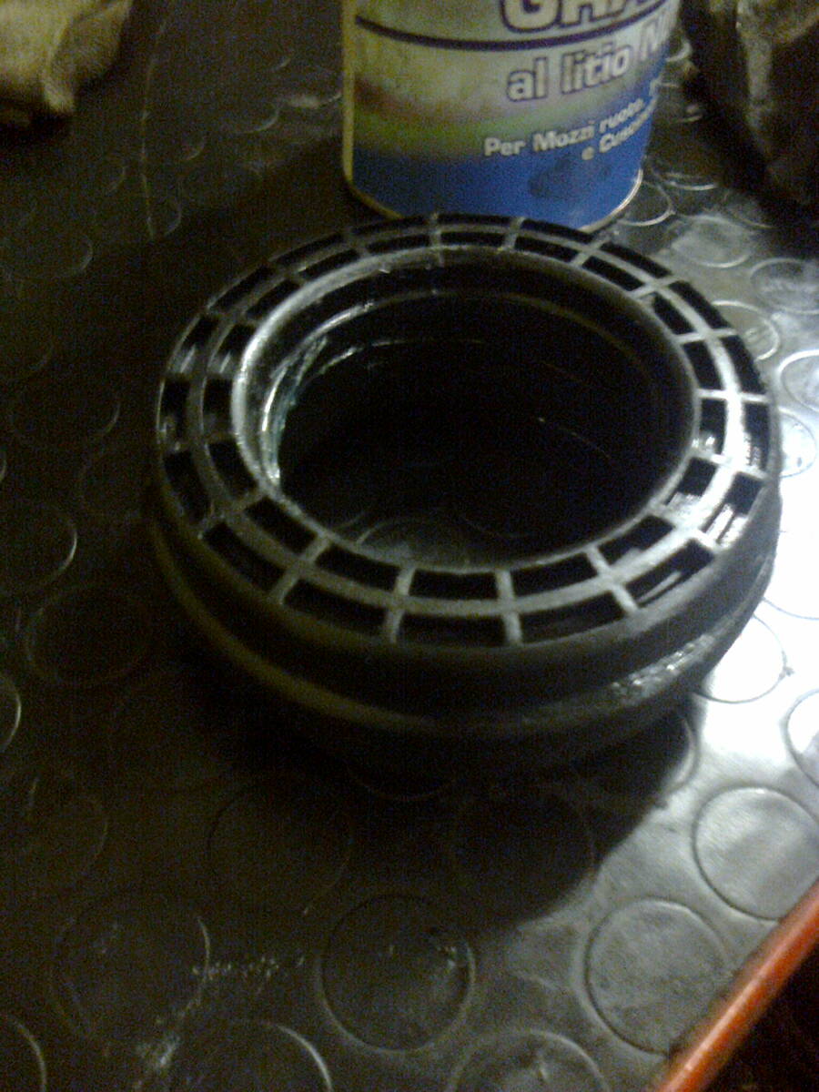

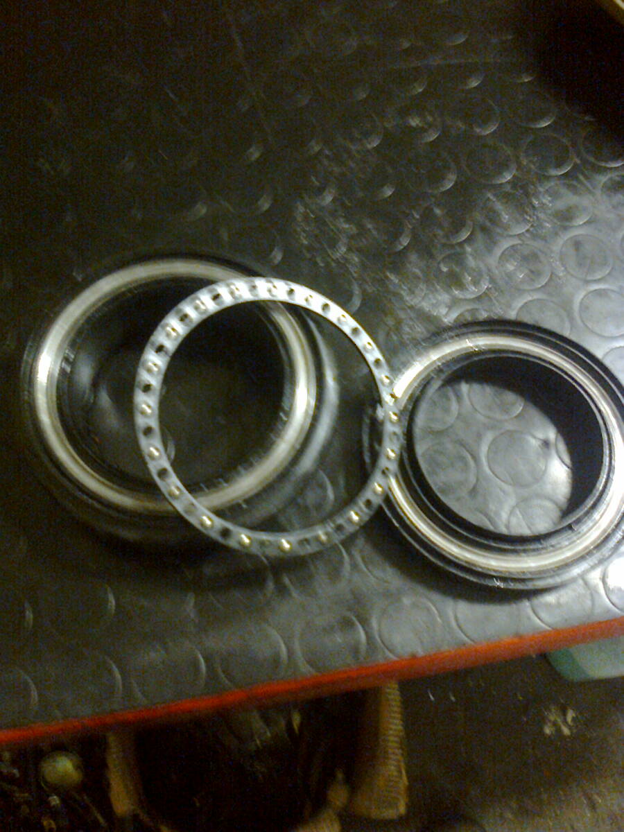

Esatto per capirci quelle che vedi in foto sono montate tra molla e tampone,ti consiglio prima del montaggio di farle aprire ed ingrassare bene(spesso o sono asciutte o ce n'e' poco).Per l'altro problema se prima non era presente farei verificare il corretto serraggio di quanto e' stato toccato.
