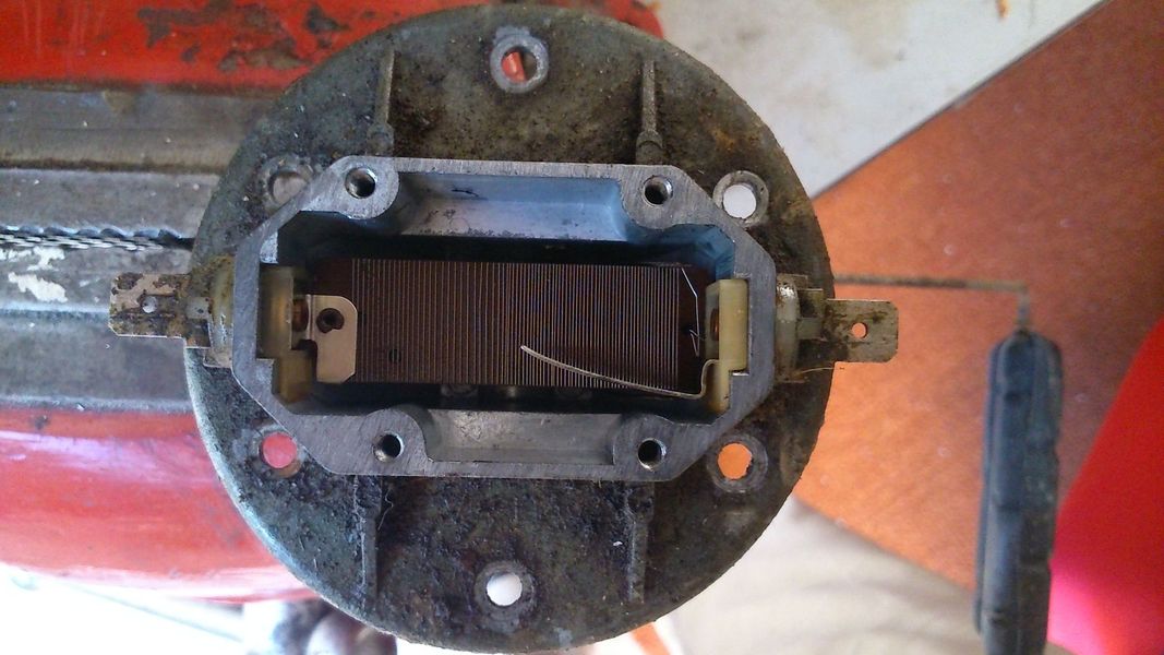

Bonjour; voulant fiabiliser l'indication du niveau de carburant au TDB de ma Fulvia, j'ai entrepris de nettoyer et vérifier le mécanisme et le système électrique du réservoir. Après avoir nettoyé j'ai cherché à mesurer la variation de la résistance électrique, mais je n'y suis pas parvenu : mes 2 multimètres me donnent des valeurs changeantes et la plupart du temps ne m'indiquent rien ! La valeur qui s'affiche le plus souvent est environ 350 ohms.
Une fois réinstallé, avec 20 litres d'essence dans le réservoir, l'aiguille reste à courte distance du zéro. Le levier métallique n'est pas bloqué dans le réservoir.
Quelqu'un a t-il l'expérience ? quels sont les points de mesure et la méthode ?

Question bête: est-ce que le flotteur flotte?
Pour les mesures, je me suis pris la tête avec les mêmes constats. J'ai laissé tombé et tout démonté la jauge en veillant au remontage à ce que les frotteurs appuient suffisamment mais pas trop sur le résistance bobinée.
J'en ai profité pour régler l'allumage de la réserve en tordant la pate métallique au dessus de la résistance pour que le voyant s'allume avec 8 litres dans le réservoir (avant il s'allumait avec 20 litres!).
J'ai remonté sans mettre le couvercle pour vérifier que la jauge bouge en remettant de l'essence. Depuis tout va bien!

Bonjour François, merci pour l'avis suite à expérience...
En fait je constatais que la jauge m'indiquait (au TDB) un réservoir à moitié plein quand j'avais un grand plein; et la réserve s'allumait très tôt, il devait rester environ 50%
J'ai remonté sans rien comprendre au circuit électrique (les contacts à chaque extrêmité de l'enroulement sur support rectangulaire, et la masse ?) et j'avais bien noté que l'allumage de la réserve était réglée par cette petite patte latérale.
Le flotteur flotte, mais pour avoir une indication de "réservoir plein" j'ai dû tordre un peu les angles de la tige-levier au bout de laquelle se trouve ce flotteur. Maintenant l'aiguille au TDB monte davantage vers le plein.
Le voyant rouge de réserve s'allume aussi, donc le circuit électrique fonctionne (je craignais que les contacts soient usés et défectueux.

Ici aussi j'ai nettoyé l'ensemble des pièces du mécanisme et remplacé le joint caoutchouc de la trappe de visite.
Je n'ai toujours pas compris comment fonctionne le circuit électrique entre le TDB et les 2 fils dans le coffre; mais pour régler l'indication de l'aiguille du TDB j'ai seulement agi sur la tige du flotteur en la courbant un peu plus. Ce n'est pas parfait : avec le plein elle ne va pas à fond sur la droite du cadran, mais avec 8 litres elle s'allume; je me contenterai de cela, sachant que les stations d'essence sont rares à la campagne le dimanche....
