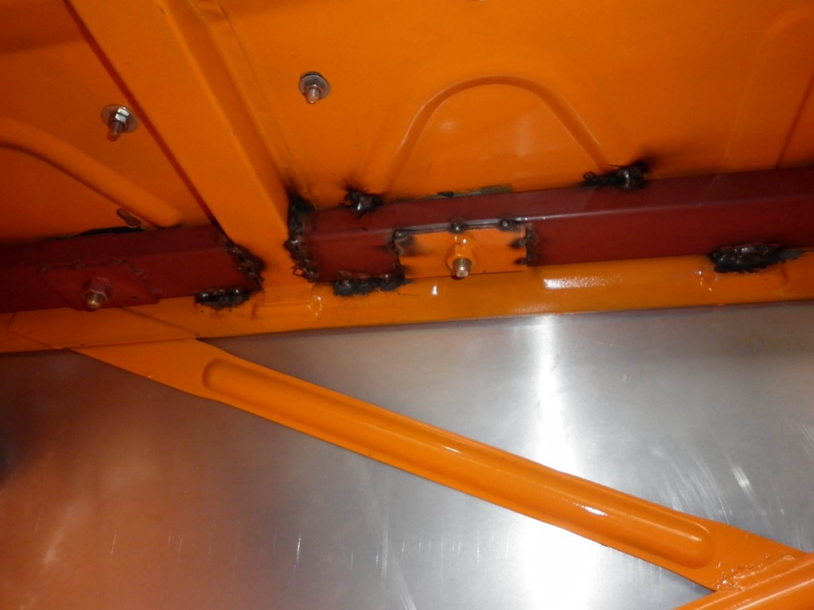

Re: Beckengurt Rücksitzbank Fulvia Coupé 1. Serie
Verankerungspunkte der Gurte an der Hutablage wurden bei meiner Fulvia bei der Vollabnahme zurecht bemängelt. Im Crashfall hält das Serienblech sicher nicht viel.
Nach dem Einschweißen von verstärkenden Vierkantrohren war der Prüfer dann aber zufrieden.
Gruß, Ali
Gruß, Ali
- gurtstrebeml1~1.jpg (165.49 KiB) Viewed 383 times
