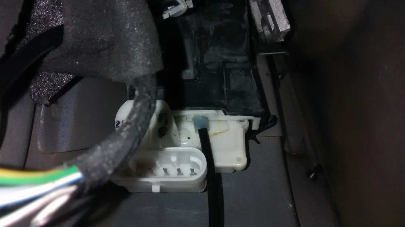

seit 2 Wochen funktioniert an der hinteren Tür auf der Fahrerseite die elektrische Türöffnung nicht mehr. Aus dem Forum habe ich den WD40 Trick angewendet, dann habe ich die Batterie mal abgeklemmt, aber alles ohne Erfolg. Nun habe ich mich herangemacht und die hintere Türverkleidung ausgebaut. Der Taster scheint in Ordnung, das leite ich ab vom Klicken im Kofferraum, da muß ein Relais sitzen für die Türöffnung. Nun ist ja die eigentliche Entriegelung an der Schließeinrichtung der Tür ein Elektromagnet, so denke ich es mir zumindest . Dieser ist verbunden mit dem Kabelbaum in der Tür. Nun habe ich mal diesen Stecker abgezogen und ein Messgerät angeschlossen. Ich konnte keine Spannung bei Betätigen des Türschalters feststellen. Dieser Stecker versorgt auch die kleine Ausstiegslampe, auf diesen Kontakten ist auch Strom, ansonsten ist nichts da.
Habt ihr denn einen Lösungsansatz?

Hi,
on the lock in the door there are two connector, one that is on your photo and one with only 2 pins. Please for measuring the voltage on the small one with two pins. The signal is too short so it won't show 12V but if it shows only something then I know where is the problem.

Hallo Vladimir,
vielen Dank für Deine Antwort. Ich habe den Mechanismus ausgebaut und den Stecker mit den 2 Pins geprüft. Es kommt ein kurzer messbarer elektrischer Impuls an. Etwa eine halbe Sekunde bis eine Sekunde ist die Dauer des Impulses.
Es wäre schön, wenn Du mir weiterhelfen könntest. Leider konnte ich mich nicht früher melden, da ich erst heute Nachmittag den Mechanismus ausgebaut habe und die Messung gemacht habe.

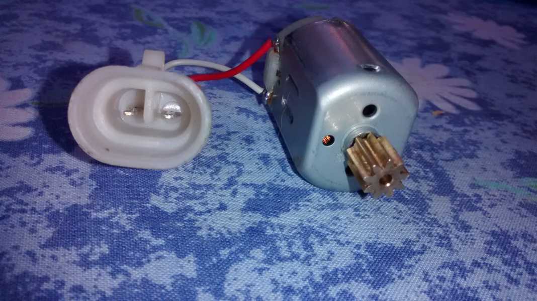

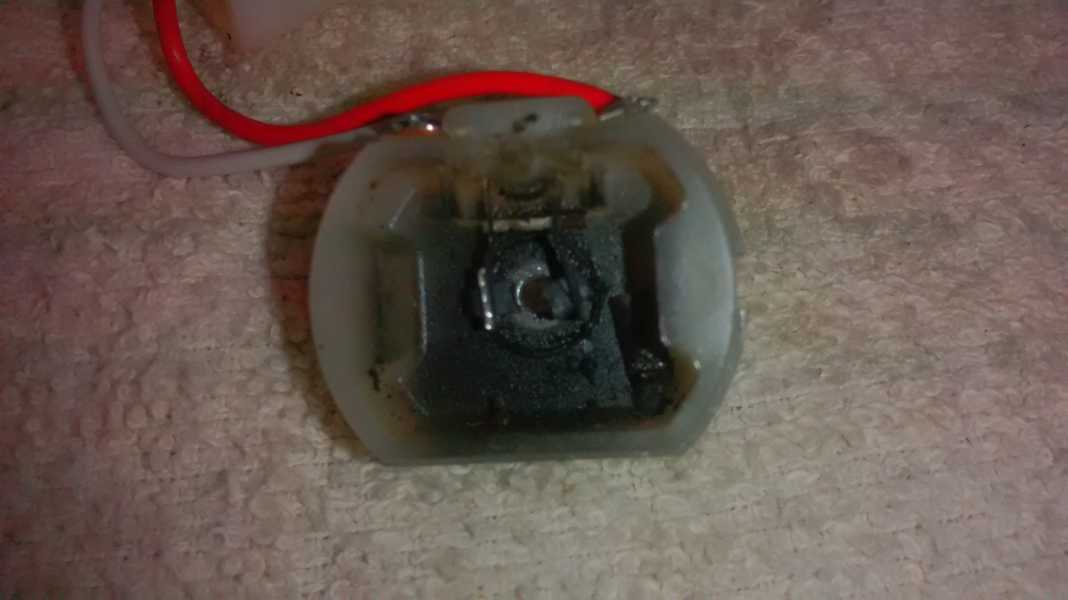

Ich habe heute Abend das weiße Plastikteil abgebaut und mal zerlegt. Es gibt keinen Bruch, aber dafür einen defekten Elektromotor. Ich habe ihn mal ausgebaut und 6 Volt Spannung angelegt und es passierte nichts. Dann habe ich es mit 12 Volt versucht mit dem gleichen Ergebnis. Ich habe mir den Motor mal von innen angesehen, der Kollektor ist defekt. Es ist kaum was von ihm übrig. Es ist ein Wunder, dass die elektrische Türöffnung noch funktioniert hat. Nun glaube ich nicht, dass ich einen originalen Stellmotor bekomme. Wenn nicht werde ich bestimmt im Modellbau einen finden.
Vladimir, ich danke Dir für Deine Hilfe, und wünsche Dir einen schönen Abend!

vielen Dank für die schnelle Antwort und Dein Angebot.

Re: elektrischer Türgriff ohne Funktion, bitte um neue Ideen
Hi,
I know that the problem is the motor hh, but till now I was always able to repair it. Sometimes it was fast and sometimes it took longer but always with positive result. Unfortunately this one really seems to be gone forever.

Guten Abend,
ich danke euch beiden für euer Angebot und würde es gern nutzen.
Es handelt sich um den Motor, der die Tür zum Öffnen entriegelt. Ich hänge ein Bild davon an. Ich würde gern Vladimir meinen defekten Motor zuschicken, zur Reparatur und Dein Angebot auch annehmen. Dann hätte ich Ersatz, das Problem kann ja immer wieder kommen. Ich kann es einfach nicht haben, wenn am Auto etwas nicht funktioniert. Sonst ist an meinem Thesis alles in bester Ordnung. Bei Ebay bin ich gestern auch fündig geworden bin aber skeptisch, ob das Teil in Ordnung ist. Es wird als gebraucht ohne Garantie verkauft. Falls das dann nicht geht, ist das sehr ärgerlich.
