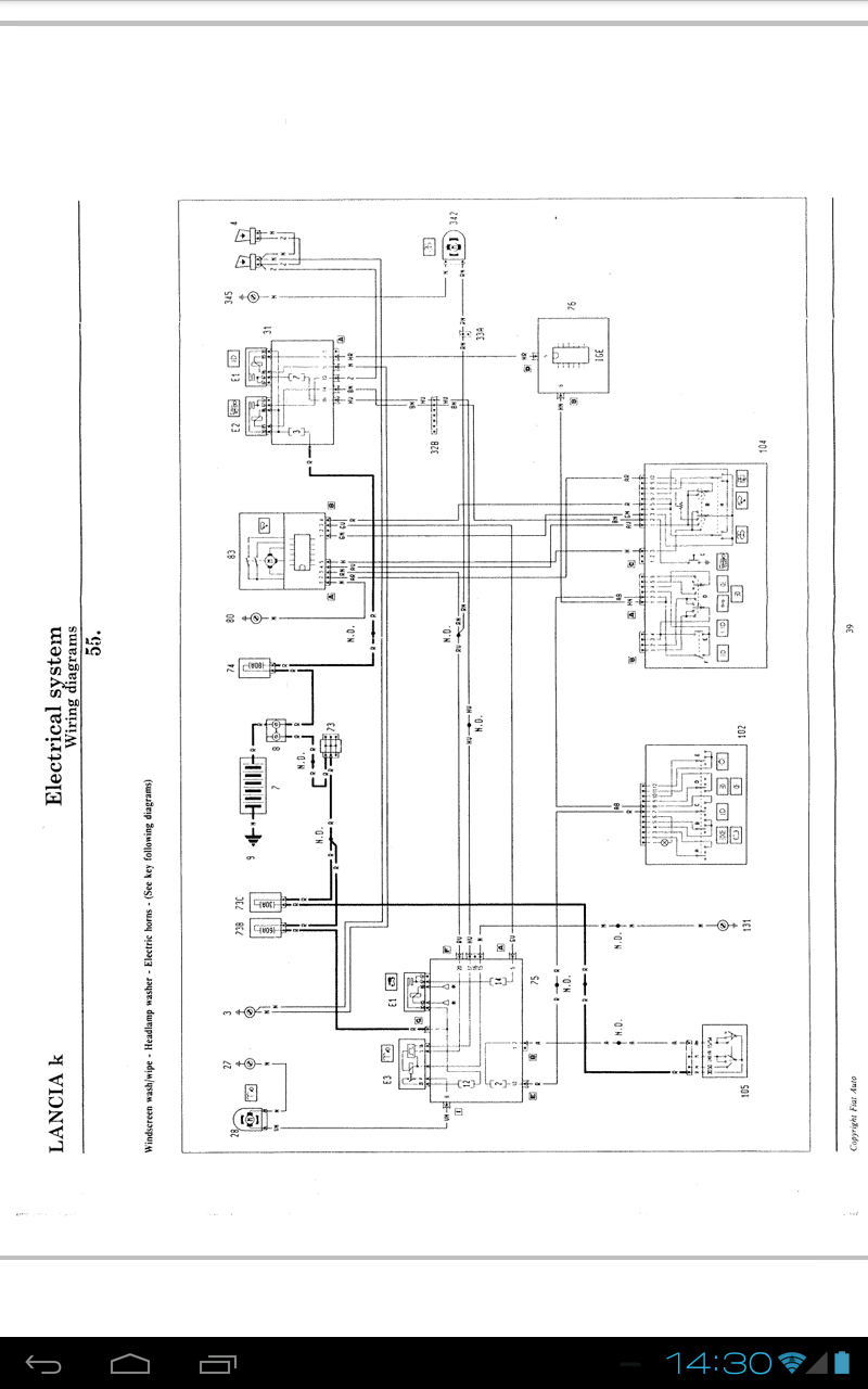

Ja, hab dir auch ne PN zurück geschickt.
- screenshot_2015-11-27-14-30-39.png (249.34 KiB) Viewed 716 times
