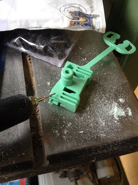

1. So sieht der Gleitstein aus. Der Original bei dir mag Weiss oder eine andere Farbe gehabt haben. Mit der Dremel wird dann der Schlitz breiter gemacht sodass er auf die Schiene passt. Falls du einen neueren Lybra hast passt der Gleitstein warscheinlich schon so wie er ist! Also vorher ausprobieren.

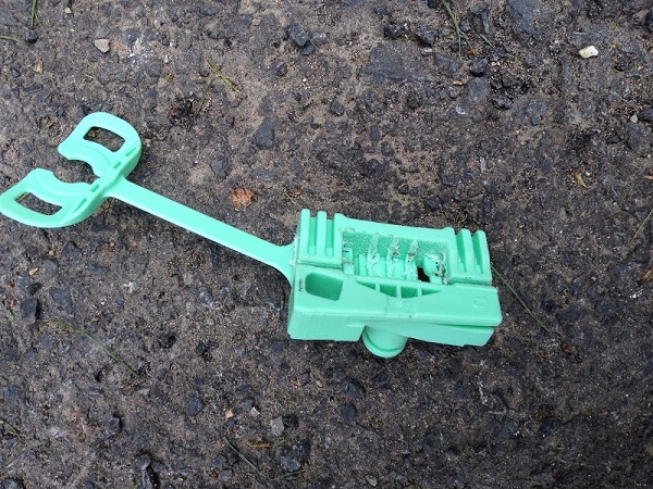

2: So sieht der Gleitstein aus nach dem Dremeln.

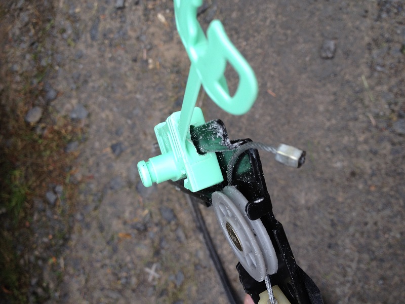

3. Jetzt passt er auf die Schiene. Er gleitet relativ leicht hin und her.

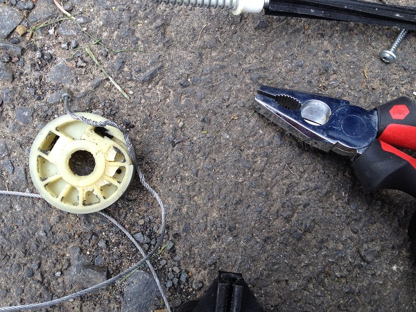

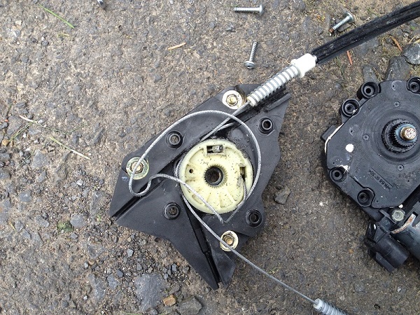

4. So sieht der komplette Fensterheber aus. Da bei mir die Seile verheddert waren (ich konnte nichts bewegen und auch nicht in den neuen Gleitstein einhaken), musste ich die 4 Schrauben lösen (siehe die 4 Pfeile) und dann die Seile mit einer Zange wieder zurecht biegen. Siehe nächstes Bild.

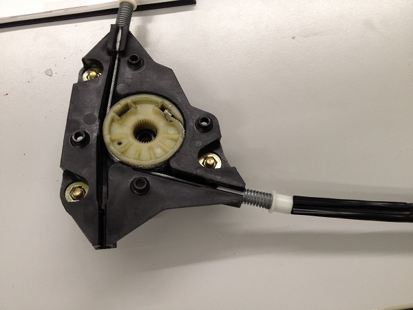

5. Wenn die Kabel wieder zurecht gebogen sind, kann man alles wieder aufwickeln. Es geht am besten mit 2 personen, erst das eine Seil von unten, dann das andere von oben wickeln. Natürlich auch auf die Richtung achten, in der man es aufdreht.
6. Jetzt der schwierigste Teil. Um das Rad aufgewickelt wieder rein zu kriegen, musste ich den Plastik Clip (siehe gelber Pfeil) rausnehmen. Dann habe ich das Plastik und die Feder am Ende (siehe schwarzer Pfeil) um jeweils 3mm gekürzt. Dann habe ich es mit Hilfe einer anderen Person erst am Rad zusammen stecken können, und dann das ganze gespannt indem ich mit einer Zange den Clip (gelber Pfeil) wieder rein gesetzt habe. Aders ging es nicht, es war einfach zu viel Spannung drauf.
7. Dann alles wieder zusammen/einbauen und Voila! Funktioniert.
