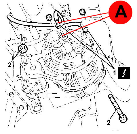

Cercando di risolvere i problemi alla vecchia maniera, cioè da professionisti e non da fa-cocchio-e-ferracocchio, il controllo si dovrebbe fare inserendo un amperometro (50 A fondo scala) interrompendo il collegamento alternatore-motore di avviamento. Capisco che non è facile, ma con un po' di manualità ci si riesce. C.
- amp.jpg (111.92 KiB) Visto 624 volte
