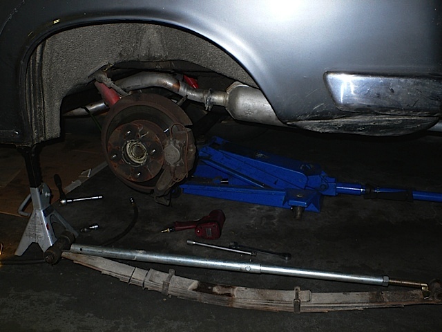

Hallo Frederic, Ich habe mir ein Werkzeug gemacht, sehe Foto. Macht dass ein- und ausbauen der Blattfeder wirklich einfacher.
Grusse, Hein.
