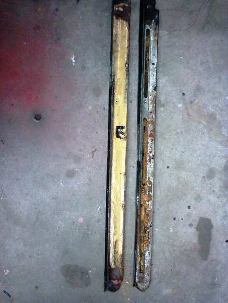

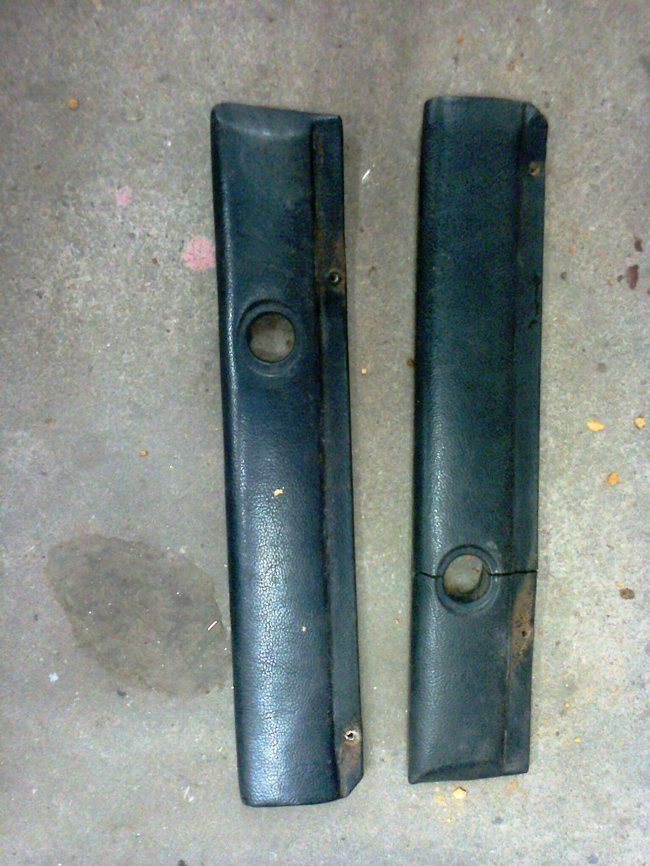

Koos bij deze de foto's.
Ik heb helaas nog geen optie op andere redelijke exemplaren.
Heb Martin Willems er over gesproken,en die zegt ze naar een bekleder te brengen en die weet er dan wel raad mee.
Zelf had hij er waarschijnlijk niets liggen.
Ik heb 2 autobekleders in Zwolle benaderd en gevraagd wat ze er mee konden en dat was duidelijk: niets.
Het probleem zit het in het verkruimelen van het schuim.
Ik heb niet de kennis om te beoordelen of vloeibaar schuim een optie is.
Wel Had Martin Willems laten weten dat het belangrijk is om het metalen achterdeel er nog bij te hebben.
Via Emperio Ricambi,kun je de voorste delen wel als replica krijgen,maar de foto's ervan,geven een matig resultaat weer en het kost €180.= per paar.
Ik ben er nog niet verder mee,en weet dat het verkruimelen een vaker voorkomend fenomeen is.
Bekleden is wel een optie,maar wat is het soort schuim wat je dan gebruikt op het metalen deel? wat is wijsheid voor het modelleren?
Om het vervolgens te bekleden met skai,is voor mij geen probleem,maar mij ontbreekt het momenteel aan de kennis.
Dus wie er iets mee kan/heeft gedaan,laat het me weten,ik ben eigenlijk met mijn auto zo ver dat dit nu een van de laatste dingen is.
Vast bedankt.
bert

Ik heb nu de beschikking gekregen over een set bruikbare bovenstukken met schuim erin.
Weliswaar niet mooi ( onder de verf en gebarsten)
Ik laat ze bekleden en ben dan voorlopig gered met een compromis.
Ik zal daar binnenkort een foto van plaatsten.
Suggestie's blijven uiteraard welkom.
vast bedankt
Bert

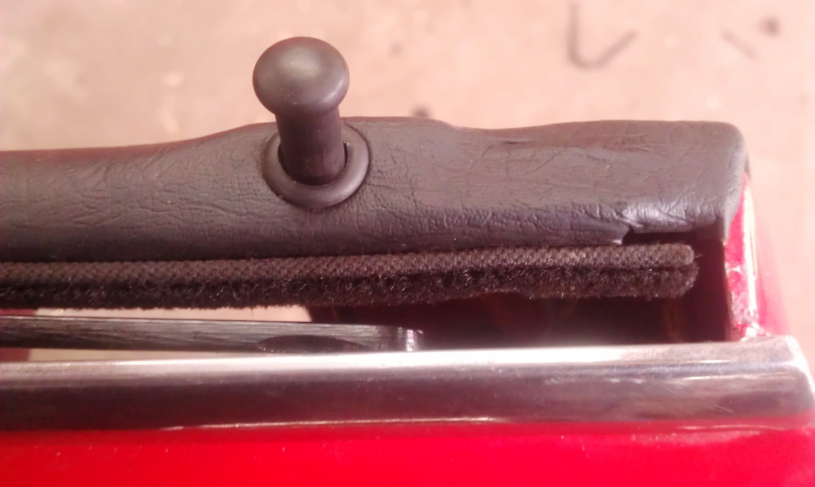

Re: bovenstukken van de portieren

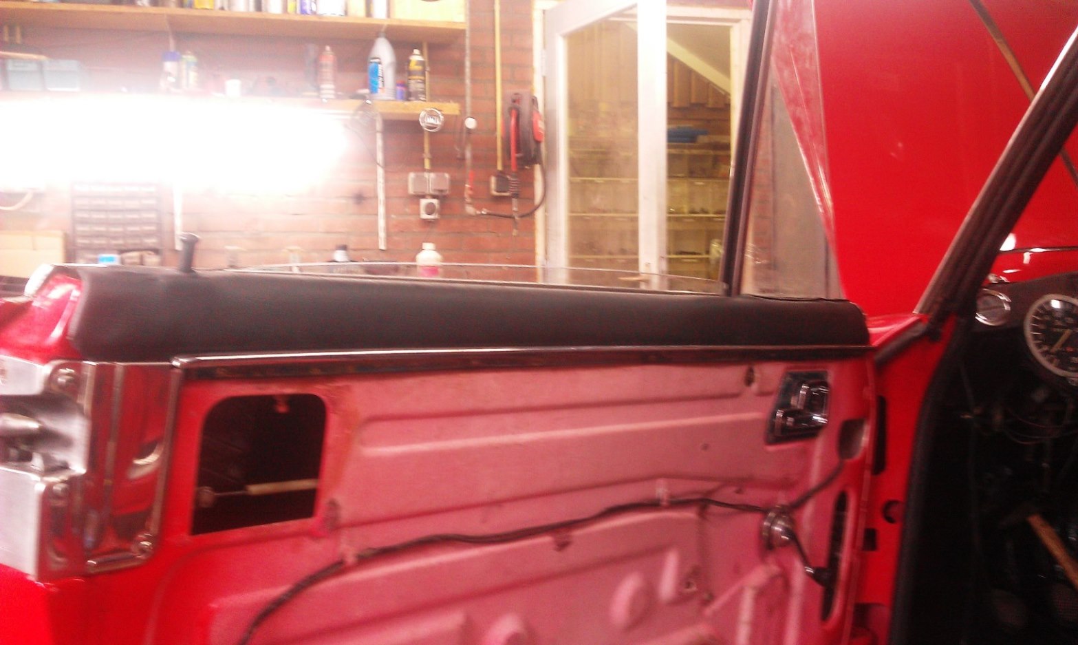

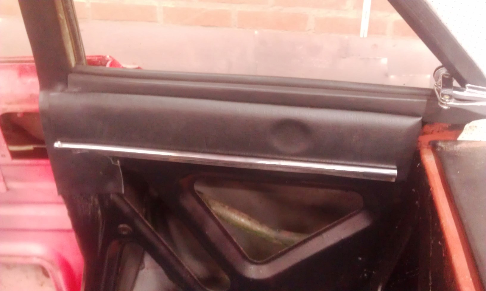

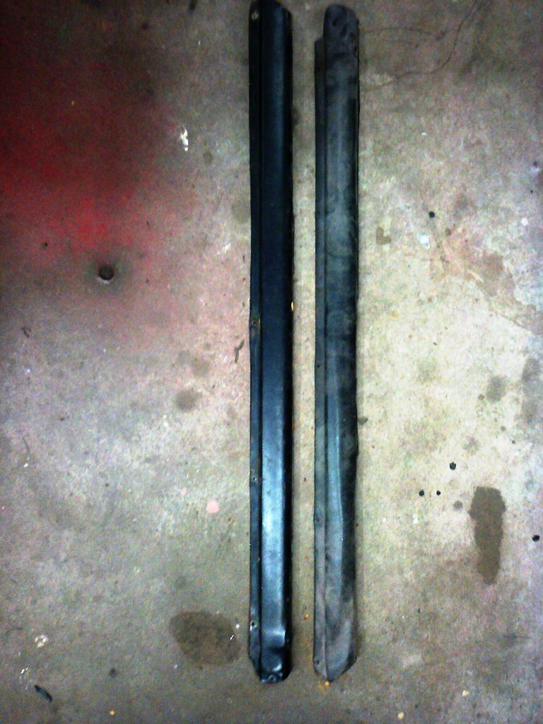

Bij deze het resultaat wat ik acceptabel noem.
Mooier was een stel onbeschadigde originele delen,maar ja,die had ik niet.
De panelen zijn ontvet,bij gewerkt,en bekleed met zwart skai.
Zorgen dat daar waar je het skai om het hoekje heen plakt,niet 2 lagen over elkaar heen plakt want dat wordt te dik.
Vervolgens de "ruitborstel"met rvs schroefjes gemonteerd en het geheel op het portier geschroefd.

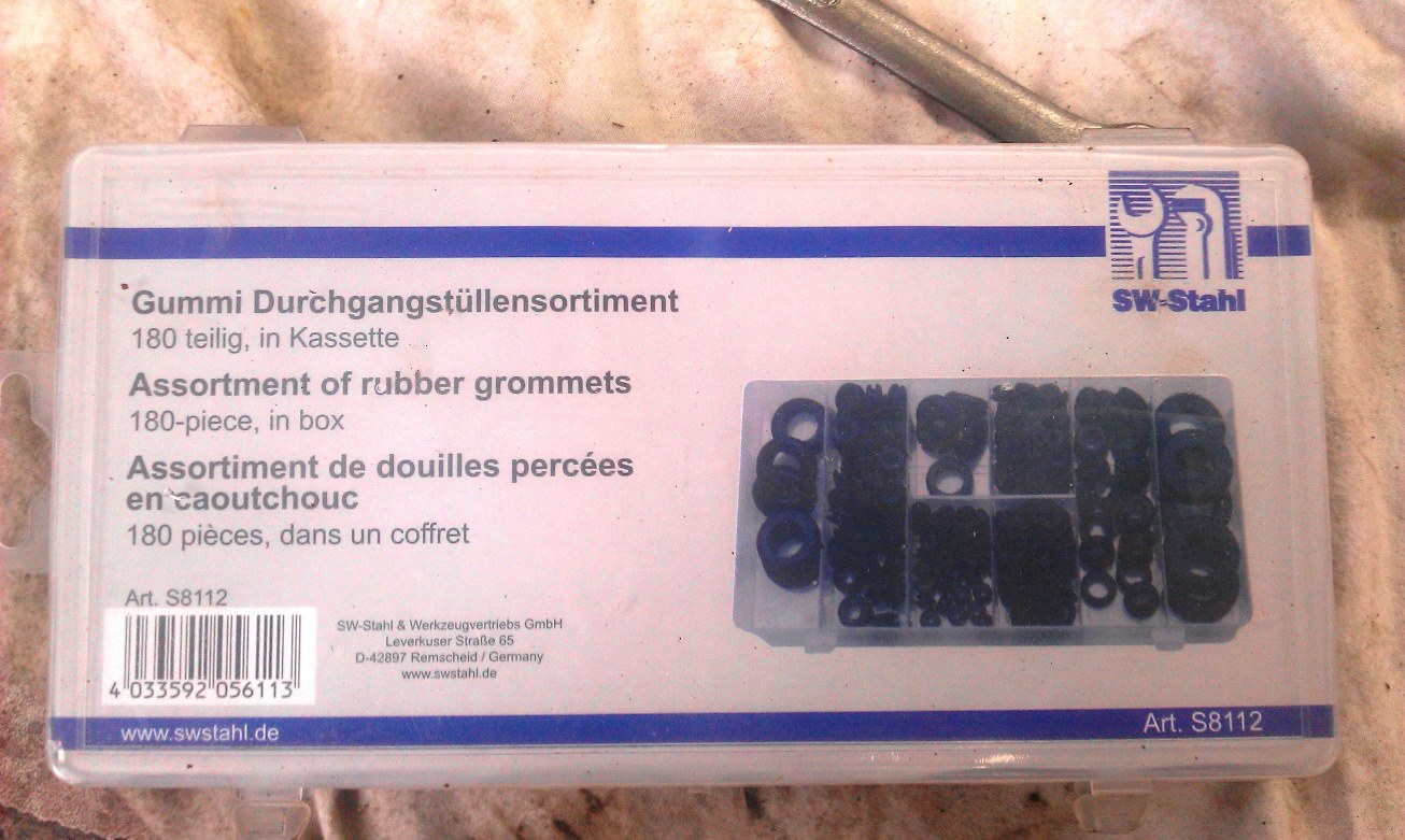

Ik heb als doorvoer bij het vergrendelingsknopje,een doorvoer rubber gebruikt en dat gaat goed.
Blijft een knooi klusje,maar het is te doen en het staat niet verkeerd.
bert
bert
