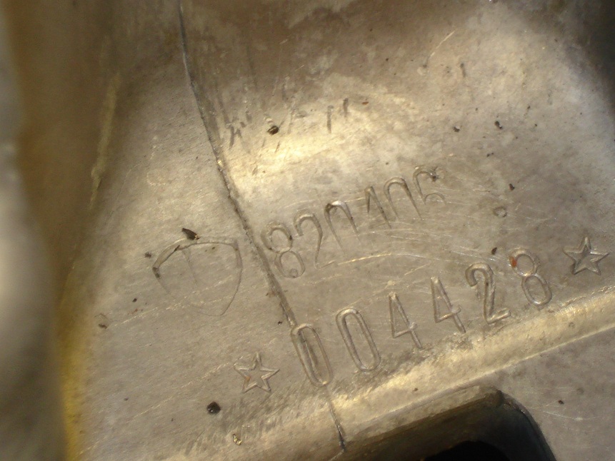

Salve a tutti. Ho appena portato la mia 2000 HF a casa dal meccanico dopo 5 mesi, ( un'eternità) il lavoro era una revisione completa del motore.
Sono andato a controllare i numeri del motore e appena sotto di essi ci sono altri numeri con il finale una stella, ho pensato che dovevano essere i numeri del telaio, ma non corrispondono al libretto. Per cortesia sapreste dirmi cosa indicano quei numeri con stella finale. Il mio dubbio è che il motore non corrispoda al telaio.

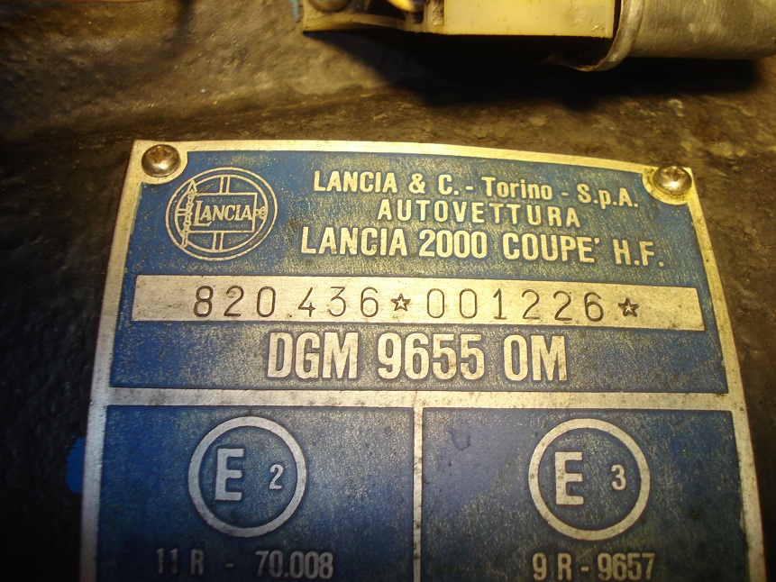

Ciao a tutti. Ho messo delle foto e spero che riuscite ad aiutarmi. I numeri della targhetta corrispondono a quelli del libretto,sia il n. telaio e n. motore, ma quelli del blocco motore i numeri superiori del motore corrispondono, ma quelli sotto non so che siano, il dubbio è, se fossero il numero telaio? allora non corrispondono con quelli del libretto.
Spiego il perchè di questa domanda. Dopo una lunga attesa porto a casa la mia 2000 HF dall'officina, revisione completa al motore e altro. Verifico l'operato del meccanico casualmente vado a leggere i numeri nel blocco motore e noto questa stranezza. mi conferma che il motore è stato sostituito completamente e il motore nuovo è migliore del mio, fanno parte di quelli costruiti verso la fine della loro serie, aggiustati nei loro difetti e migliori in qualità, come Lancia voleva. Mah....sarà! Il mio cruccio è conservare l'originalità dell' auto, visto che il mio motore sta ancora nella sua officina pronto per nuova revisionare,se la cosa non convince me lo riprendo. E un po tutto strano per il sotto scritto, la mia auto con il motore adesso va alla grande, vola, veloce e perfetta. da quel che so e sono d'accordo con Michelle non ci sono numeri riconducibili al telaio, ma se qualcuno mi spiegasse che cosa sono quei numeri e che il mio meccanico non ha fatto niente di strano mi metto l'anima in pace.

Ciao Ivan,
partiamo dalla targhetta:
820.436 è il numero identificativo della tua vettura una Lancia 2000 coupé HF
001226 è il numero del telaio
arriviamo al motore
820406 (la stampigliatura sull'alluminio non è delle migliori sembra essere 820106) è il codice identificativo del motore. Tale codice corrisponde al motore che veniva montato sulle Lancia 2000 coupé HF (anche sulle Lancia 2000 berlina iniezione)
infine il codice del motore 004428 è la numerazione del motore coerente con la somma della produzione di berlina e coupé con tale tipo di motore.
Cosa di pregio è che la tua vettura è la duecentoventiseiesima delle 1229 prodotte.
Vorrei rassicurarti sulla stampigliatura del codice motore: non c'era motori che siano stati battezzati con l'identificativo 820106.
arriviamo al motore

Re: Numero del motore e telaio
