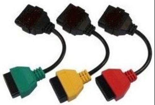

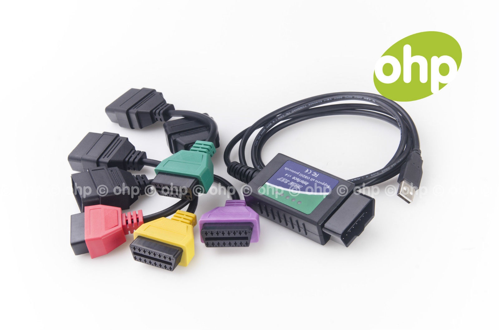

Io ho il modulo kkl e anche elm 327' ma non entra in airbag .. Serve l'adattatore vero ? Ho visto che vendono un kit di 4 adattatori . Funzioneranno ?

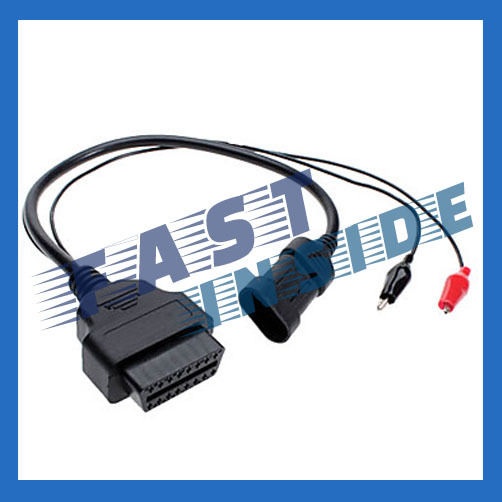

Gli adattatori sono 3, il 4 è il vecchio cavo 3 pin per le vetture Fiat-Lancia-Alfa prima del 2000, che non avevano la presa EOBD, nel tuo caso si dovrebbe usare il KKL con l' adattatore 2.

Quello c'è lo anche io lo usavo infatti sulle auto vecchie , ma ho visto che sono 4 gli adattatori , quello viola a che serve ?

il 4 adattatore quello viola credo che sia per provare l' active hood, che è il sistema di protezione pedoni presente anche nella Freemont, in pratica un sensore fa aprire il cofano in caso di urto per attutire l' impatto.

per l'airbag devi usare il kkk con l'adattatore rosso,quello della foto è l'elm che non legge la centralina airbag

Io nel kkl ho lo switch x cambiare pin , ABS airbag , engine e ancora una 4 posizione , xo ci vanno cmq gli adattatori . ? X quello che non funziona collegato diretto ?
