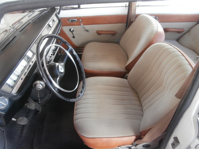

Buongiorno.
Qualcuno puo dirme si queste interiore sono d'origine?
Questa Fulvia GT ha pochi kilometri.
Grazzie mille da Jean-Marie

Mai visti dei sedili del genere, però sono belli, i pannelli uguali fanno pensare che sono originali, se non lo sono hanno fatto un lavorone.

Io provo a rispondere,anche se potrei sbagliarmi perchè sono passati troppi anni e io vado a memoria. Credo che gli interni siano originali,anche se sulla carrozzeria bianca ho sempre visto il rivestimento in panno con i colori bianco e celeste. Inoltre mi sembra di ricordare che lo stacco dei due colori,negli schienali dei sedili anteriori, avvenisse nella partr posteriore degli schienali, dove sono i portacenere.Non escludo, però, che sia i colori, che il loro stacco negli schienali,facessero parte di modifiche applicate ad un lotto di vetture, nel corso della produzione.

Sbagliatissimi per foggia e materiali. Il panno deve essere iscio e non a coste ,la finta pelle va solo nelle fascie della seduta e nel pannello posteriore dello schienale dove sono inseriti i posacenere l,abbinamento dei colori può essere. Panno blu e finta pelle grigio o grigio sia tessuto che finta pelle. Nelle versioni 2C. GT. GTE gli interni sono gli stessi

Anche secondo me non sono originali. Credo che semplicemente sia stato fatto un lavorone, magari in epoca lontano. La foggia è sbagliata e l'abbinamento colori mai visto, come ricorato già da altri
