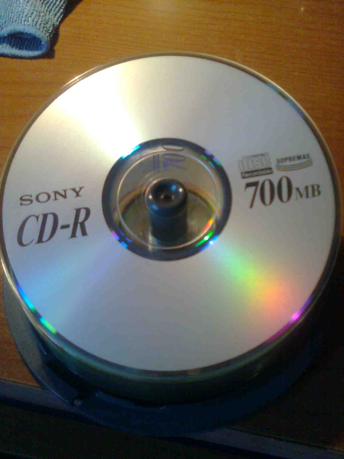

Ciao ho letto da qulche parte che il nit digerisce meglio i sony masterizzati al minimo.

Si , confermo,i sony sono quelli che vengono riconosciuti più velocemente dal NIt, io uso questi nella foto
