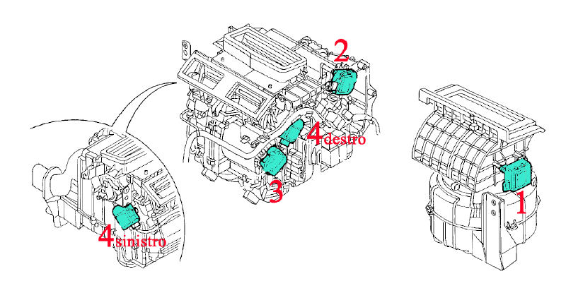

Scusa Warner, devo smontare l'attuatore clima n. 3 deviatore aria alto/basso (come da foto allegata). Prima di fare danni ti chiedo una precisazione: per lo smontaggio l'attuatore in questione oltre allo smontaggio della consolle centrale c'è da smontare qualche altra cosa?

Il miscelatore è il nr 4. Non serve smontare la console, io ci sono arrivato smontando solo il cassetto e la parte interna dello stesso.
Da li con un cacciavite un po' lungo ci si arriva (con molta pazienza) e si riesce a togliere l'attuatore.
Il mio dopo averlo smontato pulito e rimontato è andato benino per un po, ma ora a distanza di un paio d'anni ha ricominciato a fare il toc-toc e la miscelazione a volte continua a passare dal caldo al freddo in continuazione. Dopo un po' però sembra si assesti.

Infatti anch'io ho smontato l'attuatore n.4 dopo aver rimosso solamente il cassetto lato passeggero, ma da quella posizione non vedevo l'attuatore n. 3. Come dice in buon Warner per smontare il n.3 bisogna smontare la consolle centrale. Ma dopo di essa c'è smontare qualche altra cosa?

no tranquillo faticherai un po' per via della staffa che tiene fermo il gruppo riscaldatore ma con un po' di pazienza ci si arriva
