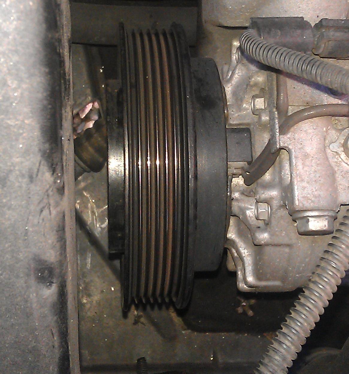

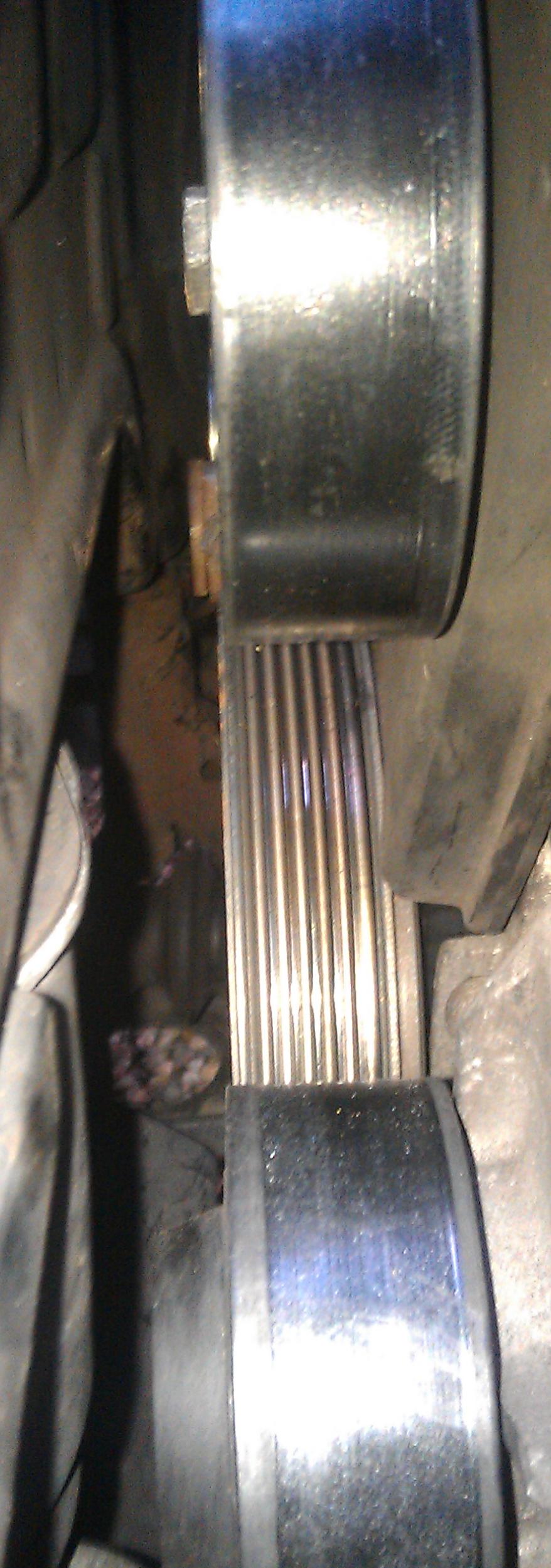

Ciao ragazzi avrei bisogno di aiuto.
Qualche ora fà mentre rientravo mi si è spezzata la cinghia dell'alternatore a pochi km da qui, quindi luce accesa batteria, servosterzo andato e non mi sembra altro.
Ho contattato il mio meccanico, ho appuntamento per domani mattina, e mi ha detto di controllare intanto quale puleggia/rotella non girava.
Premesso che sono ignorante in materia , ho provato a far girare la prima in basso (foto 1) che credo sia quella dell'alternatore e gira tranquillamente , le altre due in alto lisce (foto 2) e girano lo stesso, quella in basso rigata (foto 2) anche arrivandoci a fatica con la mano, è bloccata!
Cosa potrebbe essere, il servosterzo?? è normale che non giri, oppure è grave ?? quanto mi potrà costare ??
e poi mi trovo ad un ora e mezza dal meccanico (150 km), la batteria c'è la farà a portarmi o rischio di rimanere in autostrada?? Il meccanico dice che ce la faccio! :S
Scusate le troppe domande, ma sono in ""Panico"", domani sarei dovuto partire per le "ferie" ed ho i soldi contati.?tt?
Vi allego le due foto.
Grazie x l'aiuto!

La prima cosa che devi fare e' controllare che la cinghia rompendosi non sia andata ad incastrarsi tra qualche puleggia e sopratutto nel carter distribuzione, la puleggia che senti bloccata e' probabilmente quella albero motore che a mano non si muove, dopodiche' in teoria potresti farcela a fare 150 km senza fermarti perche' non ripartiresti piu', quella cinghia comanda alternatore idroguida e condizionatore e quindi lo sterzo sara' durissimo.

Impossibile che la cinghia servizi vada in contatto con la cinghia distribuzione, c'e' il carter che le separa.
A parte lo sterzo che sara' molto pesante, io metterei in carica la batteria per tutta la notte e viaggerei con tutti gli utilizzatori elettrici spenti, a partire dai fari e finendo con il climatizzatore.
Peraltro montare una cinghia servizi e' un'operazione banale, se non volessi farlo da solo mi recherei semplicemente da un meccanico nelle vicinanze.
