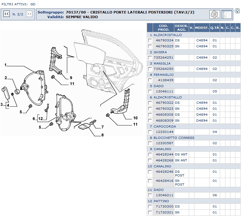

Sapresti dirmi questo gancetto in plastica a quale numero corrisponde?
Eper grupppo cristallo porte laterali posteriori.

Il pattino in questione è il numero 12. Anteriori e posteriori sono uguali cambia solo dx/sx

Grazie Capitan Biturbo! Spettacolo! Che efficienza il forum Lybra!
