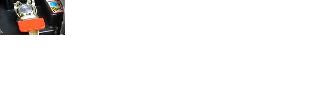

purtroppo non ho foto del tipo di aggancio...
ma ha una grossa linguetta rivestita da una plastica rossa esterna e l'attacco che stringe il catodo della batteria sembra composto da due parti a forma di anello in cui un estremità
tipo questo che ho messo in allegato, ma la linguetta è molto più grande...

è quello !!! tira verso l'alto impugnando la linguetta e si sgancia!!!

trovato l'inghippo... staccala tirando la linguetta e prova a ricaricarla
