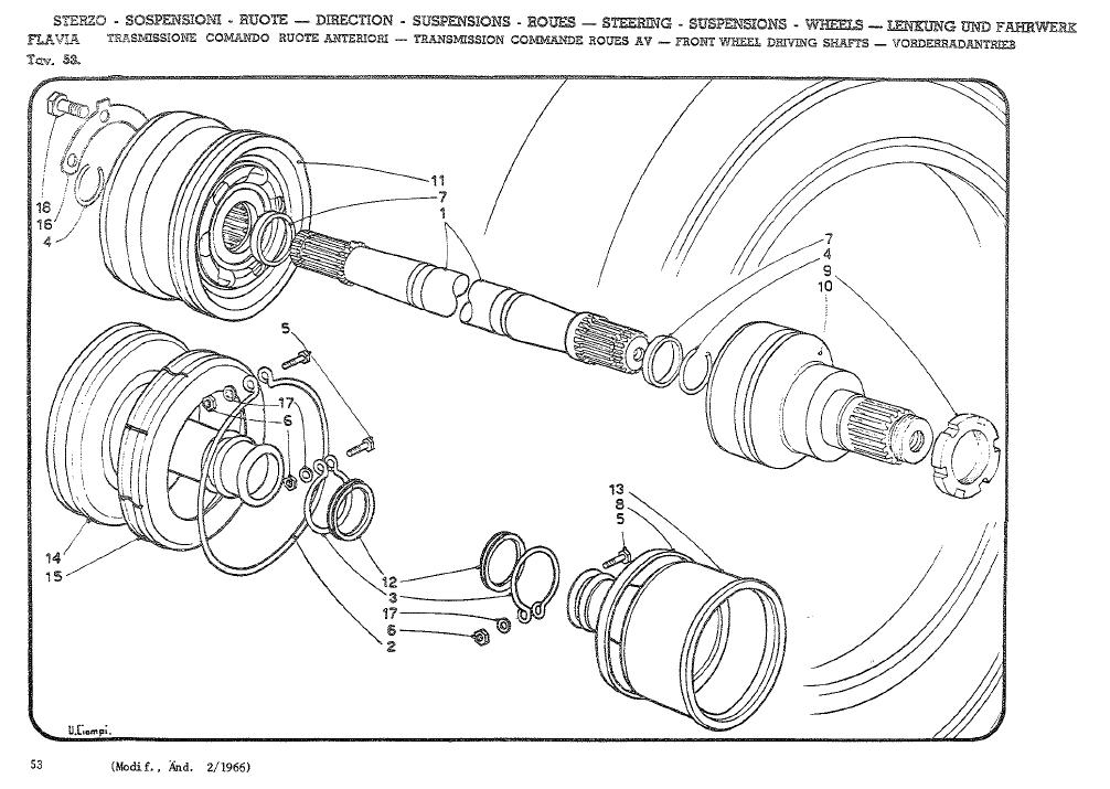

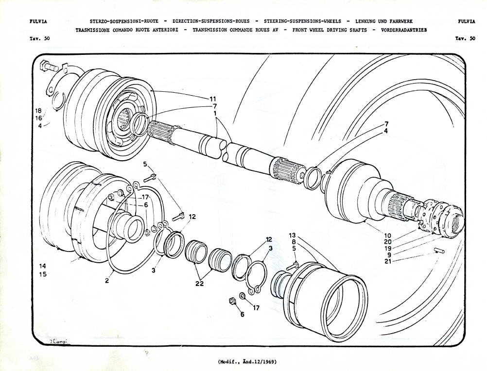

devo correggere quanto detto in precedenza, sono stato tratto in inganno dalle revisioni alla documentazione. Mi spiego meglio:
- la coppia di serraggio della ghiera di fissaggio del cuscinetto, ovvero il particolare 14 della tavola 53, è di 16 kgm (non 20) ed è indicata nello schizzo 667 nella prima versione del 1961 (qui in allegato). Nello schizzo 667 revisionato nel 1970, che ho allegato nel messaggio precedente tale indicazione è stata eliminata e nella posizione corrispondente è stata messa la coppia della ghiera di fissaggio dell'anello interno del cuscinetto. Chissà poi perchè.
- le coppie di serraggio della ghiera di fissaggio dell'anello interno del cuscinetto (vedi particolare 20 della tavola 50 in allegato) e della ghiera per rondella di bloccaggio (vedi particolare 9 della tavola 50 in allegato), praticamente le ghiere che fissano il giunto omocinetico lato ruota, sono rispettivamente 20 Kgm e 7 kgm come indicato dallo schizzo 667 del 1970 allegato al messaggio precedente.
Nel caso in cui si disponga di giunti esterni con il filetto corto, si monta una sola ghiera (vedi particolare 9 della tavola 53 in allegato) e la coppia è di 20 kgm (vedi schizzo 667_1961).
La cosa strana è che, negli schizzi allegati al manuale di officina aggiornato al 1970, il più recente di cui dispongo, ogni riferimento alla coppia di serraggio delle ghiere di bloccaggio del cuscinetto ruota (il famoso particolare 14) è sparita.
Spero ora sia tutto chiaro (e giusto...).
Tutte le ghiere di cui sopra sono fissate con copiglie o acciaccature pertanto è impossibile che si svitino, la coppia corretta è però molto importante per la ghiera dell'anello interno del cuscinetto perchè dalla correttezza della stessa dipende il buon funzionamento del cuscinetto.
Giovanni

Re: Coppia serraggio
ciao Giovanni,
ora tutto mi è chiaro.
Quanto riguardo la coppia di serraggio della ghiera particolare 14 mi fido pero piu sul schizzo aggiornato del 26/1/70. Molto probabile hanno scoperto che la coppia di 16 era inadeguata.
Ancora grazie mille! Ora posso iniziare a montare il tutto.
ciao Gunther
