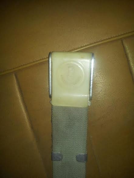

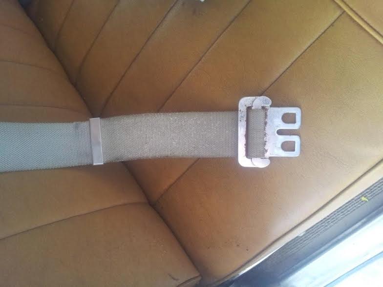

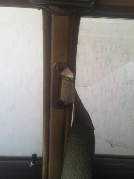

Allego le foto delle cinture montate, su richiesta, su una flavia berlina 815.200 del 1963 con due punti di fissaggio, uno sul piantone tra le porte ed uno sul pavimento dietro il sedile di guida.

Queste cinture non potrebbero superare la revisione periodica, se fatta come Dio comanda. Io ti consiglierei,all'atto della revisione di smontarlr,per rimontarle a revisione avvenuta. Potresti avere anche grane in qualche posto di blocco. Le cinture,se installate,devono essere allacciate.In questo caso non si tratta di attacchi non conformi,ma di una cintura che non può avere assolutamente alcuna omologazione.

Concordo con accaeffe, queste cinture sembra che abbiano già dei punti di rottura ...

La vettura delle foto è stata fermata nel 1973, l'intendimento era unicamente dimostrativo di come erano le cinture, montate su richiesta, all'origine.

Ciao Silvio,
dubito che si tratti di cinture montate a richiesta dalla Lancia ma piuttosto di montaggio aftermarket.
Gli attacchi originali hanno un foro solo, esattamente come sulle auto moderne.
Tra l'altro, se a qualcuno possono interessare, di cinture come quelle della foto ne ho un paio, mai montate.
