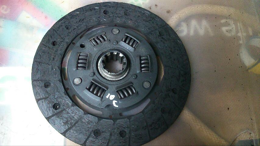

Bonjour, je dois remplacer le disque de friction d'embrayage de ma Fulvia 1300 S1
Dimension diamètre 200 mm et axe avec 10 cannelures (photo jointe)
L'un de vous connait-il une référence de fournisseur ? y a t-il des produits similaires montés sur d'autres véhicules que la Fulvia ?
Merci pour toute info pratique

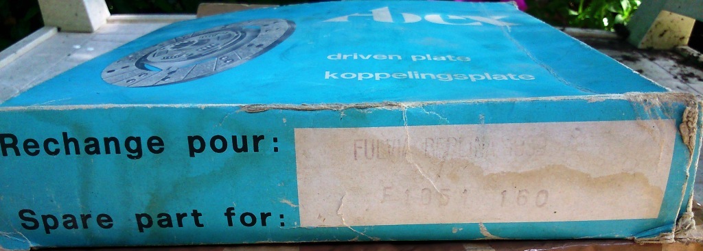

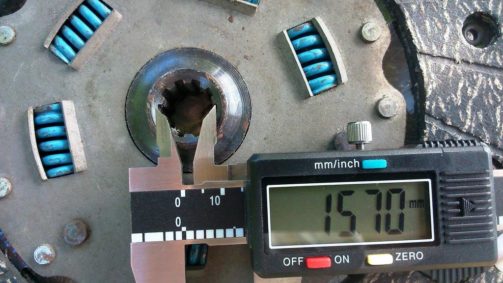

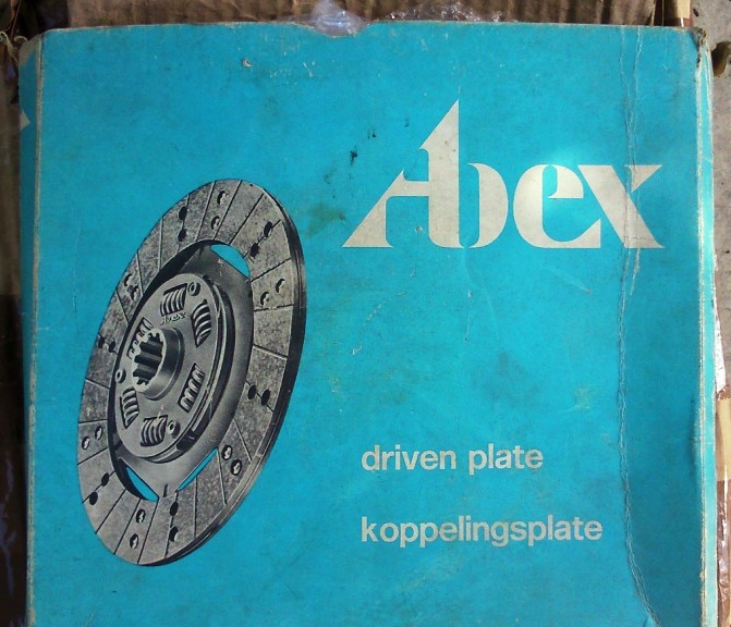

Bonsoir
Merci pour vos réponses très rapides.
Je viens de recevoir un disque pour Fulvia S1, diam 200 mm et 10 cannelures, acheté sur ebay en Allemagne.
Hélas il ne convient pas pour mon coupé 1300, car l'axe central est de 16 mm (28 mm sur mon coupé) et la boite d'emballage précise "Fulvia Berline (1969 ? date incertaine)
Donc je suis prudent !
Je place ici les photos de ce disque (et sa boite collector !) s'il intéresse un lecteur...? petit prix.
J'ai contacté Emporio Ricambi dans l'après-midi, mais je leur demande de bien vérifier le diamètre de l'axe central.
Merci à vous.
Georges

Le 200mm / 16 mm est pour la GT 1231cc et la GTE 1298cc. Alors 1967 et plus tard. Pas jeter !
