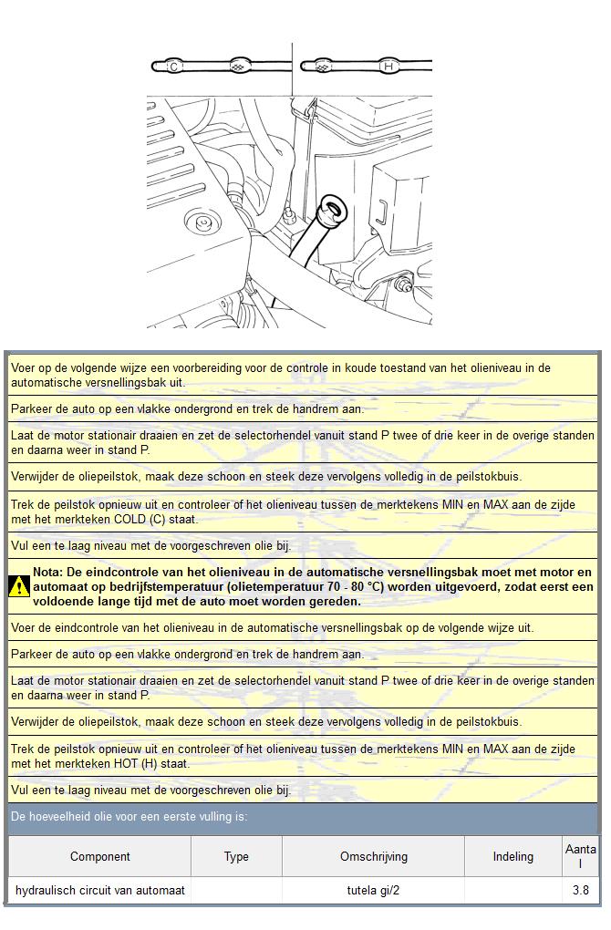

Re: Comfortronic versnellingsbak olie verversen
dit zegt het werkplaatshandboek (satiz-CD) er over :
check in elk geval de situatie rond je oliekoeler en of de bijbehorende ventilator naar behoren werkt !
de procedures rond demontage van die oliekoeler staan ook netjes beschreven op de Satiz-CD
