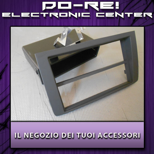

Ciao,
ho una musa prima serie, con la autoradio 2 DIN di serie in cui non si possono neppure inserire memorie usb esterne, e la vorrei cambiare proprio per questo motivo, comprando una autoradio 1 DIN di quelle che si trovano adesso in offerta senza grandi pretese ma con un ingresso aux usd oepr schede sd, qualcuno lo ha gia' fatto e ha consgigli da darmi ?
In particolare vedo che si trovano varie mascherine per adattare l'autoradio 1DIN, come per esempio quella allegata, serve altro ?
Grazie
Grazie

Io l'ho fatto. Volevo utilizzare la mia vecchia autoradio, dotata di porta usb comodissima (e lettore cd mp3).
Ho acquistato una di quelle mascherine e ho portato mascherina e radio al mio meccanico/elettrauto, che me l'ha montata.
L'unico problema riscontrato è che, avendo installato l'autoradio nello spazio superiore, col il peso l'autoradio tendeva a scendere e a schiacciare il box contenitore che stava nella parte bassa.
Abbiamo risolto sigillando letteralmente l'autoradio alla parte superiore.
La radio funziona egregiamente, si accende anche a macchina spenta, e posso godermi tutta la mia musica su penna usb.

Grazie, e' proprio quello che vorrei fare anche io, hai installato l'autoradio nella parte superiore per qualche motivo ?
Si puo' installare anche nella parte inferiore e, secondo te in questo caso non ci sarebbe il problema del "cedimento" o sarebbe lo stesso ?

Beh, sicuramente se la installi nella parte inferiore non avrai il problema del "cedimento". Io l'ho messa nella parte alta semplicemente perché esteticamente mi piaceva di più

Se hai voglia di postare una foto della mascherina di adattamento ti ringrazio,quella della musa di famiglia penso dovro' cambiarla a breve ha qualche problema.
