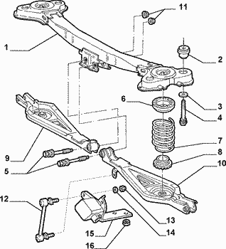

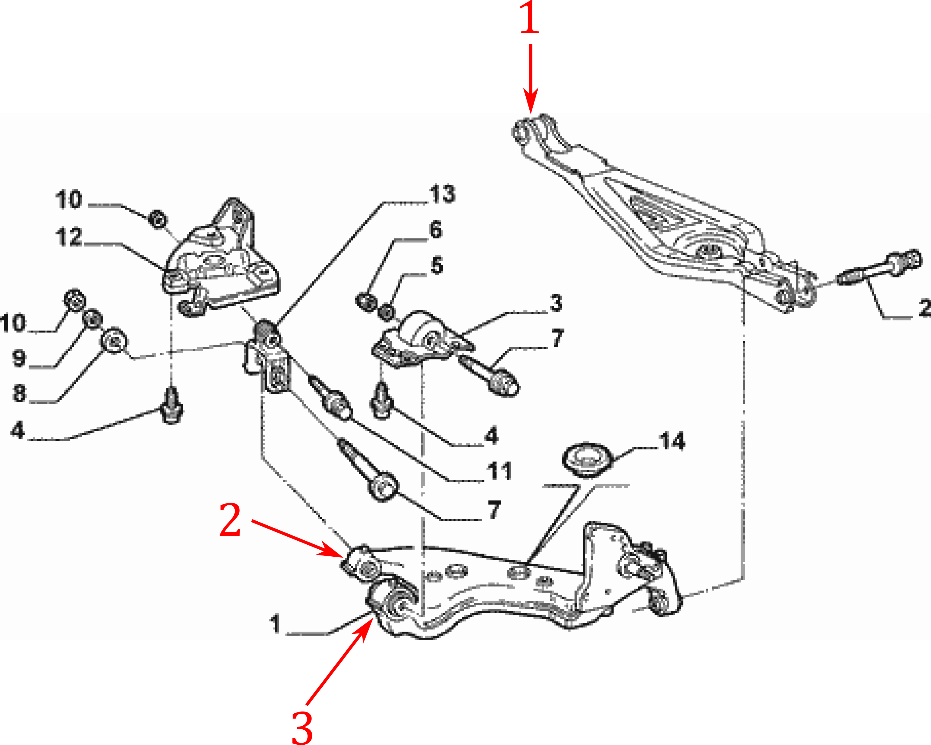

Die Teilenummer der Audi-Buchsen war meinen Erkenntnissen nach die Cross No. 4D0407181H. Im Anhang findest du zwei Bilder der Hinterachskonstruktion. Es wäre wirklich super, wenn du zusammenstellen könntest welche Lager du gefunden hast und an welchen Einbauorten diese passen!
Grüße
jojo
